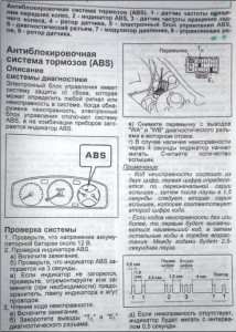

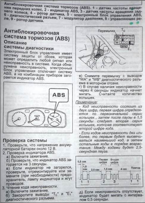

На моей машине с Бошевским ЭБУ разницы нет, просто включая зажигание с уже готовыми перемычками удобнее считать количество миганий, с нуля.
Добавлено спустя 4 минуты 21 секунду:
technov писал(а):
поставил новый оригинальный датчик, ABS на приборной панели горит
Коды ошибок после замены датчика обнуляли, сбрасывали?

проверил ещё раз: контакты замыкаю нужные (для проверки "скрепки" замкнул Е1-ТЕ1, Check Engine моргает равномерно).
как только снимаю перемычку WA-WB, лампа ABS гаснет.
скидывать ошибки пробовал - такая же ситуация.
