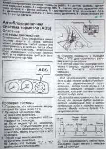

На моей машине с Бошевским ЭБУ разницы нет, просто включая зажигание с уже готовыми перемычками удобнее считать количество миганий, с нуля.
Добавлено спустя 4 минуты 21 секунду:
technov писал(а):
поставил новый оригинальный датчик, ABS на приборной панели горит
Коды ошибок после замены датчика обнуляли, сбрасывали?
