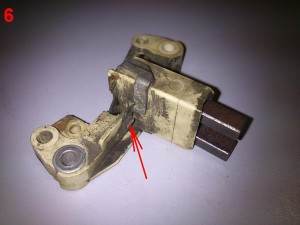

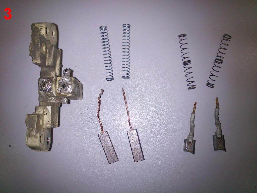

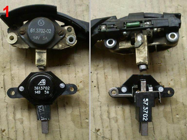

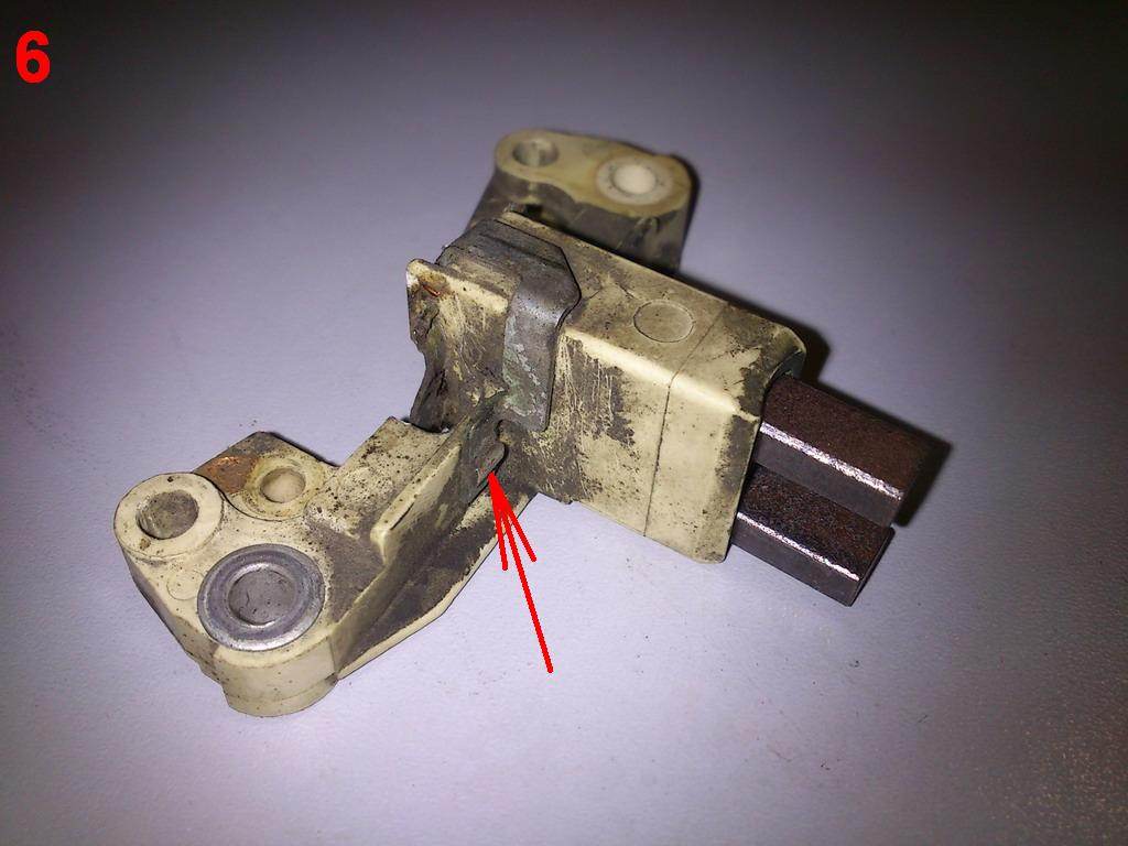

Сгорел у меня на днях генератор. Точнее не сгорел, а перестал "генерить" :) Время 23-30, хорошо ещё, что рядом с домом. Поездку по ночным делам пришлось отложить. Наутро сдёрнул генератор с машины. Частичная разборка и "прозвонка" потрохов тестером показала, что щётки ещё в норме, обмотки ротора и статора целы. Вывод - регулятор напряжения, на что также намекал и тестер. В близлежащих магазинах детали "в наличии" не нашлось, только под заказ. Exist "порадовал" ценами и сроками: 1800 - 6700 руб. и доставка до 6 - 8 дней. Вариант "1 день(не гарантированно) за 6700" жаба отмела сразу, вариант 8 дней за 1800 казался более привлекательным, но ехать надо было "уже вчера". В итоге, освежив в памяти устройство и принцип работы генератора в целом, купил регулятор нового образца от ВАЗ-2108, и занялся делом. Говоря словами Михал Иваныча (по-совместительству Белого Гуся), "перекрёстное опыление дало потрясающий результат": генератор ожил, выдав законное напряжение потребителям. Затраты: регулятор от "ТАЗа" - 88 руб(разницу в ценах и доступности детали сравнивайте сами), и пара часов чесания репы, ползанья по схемам, и возни с кусачками и паяльником. За два дня, прошедших с момента "выписки больного", на одометр намотано около 250 км, полёт нормальный. Делал как временный вариант, но сейчас сижу и думаю: а надо ли теперь заказывать оригинал, даже если за 1800? Для таких же сомневающихся и спешащих ездить, небольшой фотоотчётец: (кликните на фото для увеличения)
Изображение Изображение Изображение Изображение Изображение Изображение Изображение Изображение Изображение Изображение Изображение Изображение Изображение
ЗЫ Благодаря усилиям коллег выяснилось, что можно не возиться с перепаиванием таблетки, а переставить щёточный узел с таблеткой в сборе от новых генераторов ВАЗ-2110. Подробности далее по ветке, вот здесь: http://carina-e.ru/viewtopic.php?p=35013#35013
Дополнение 2015.
Прошло 6,5 лет с момента описанного ремонта. Отечественный донор сдох по пути на работу в праздничный майский день. До работы дотянул, пришлось доехать "на коллеге" до ближайшего магазина автозапчастей. По проторенной дорожке ремонт был повторен и дополнен заменой порядком изношенных щёток. Подробности на фото:

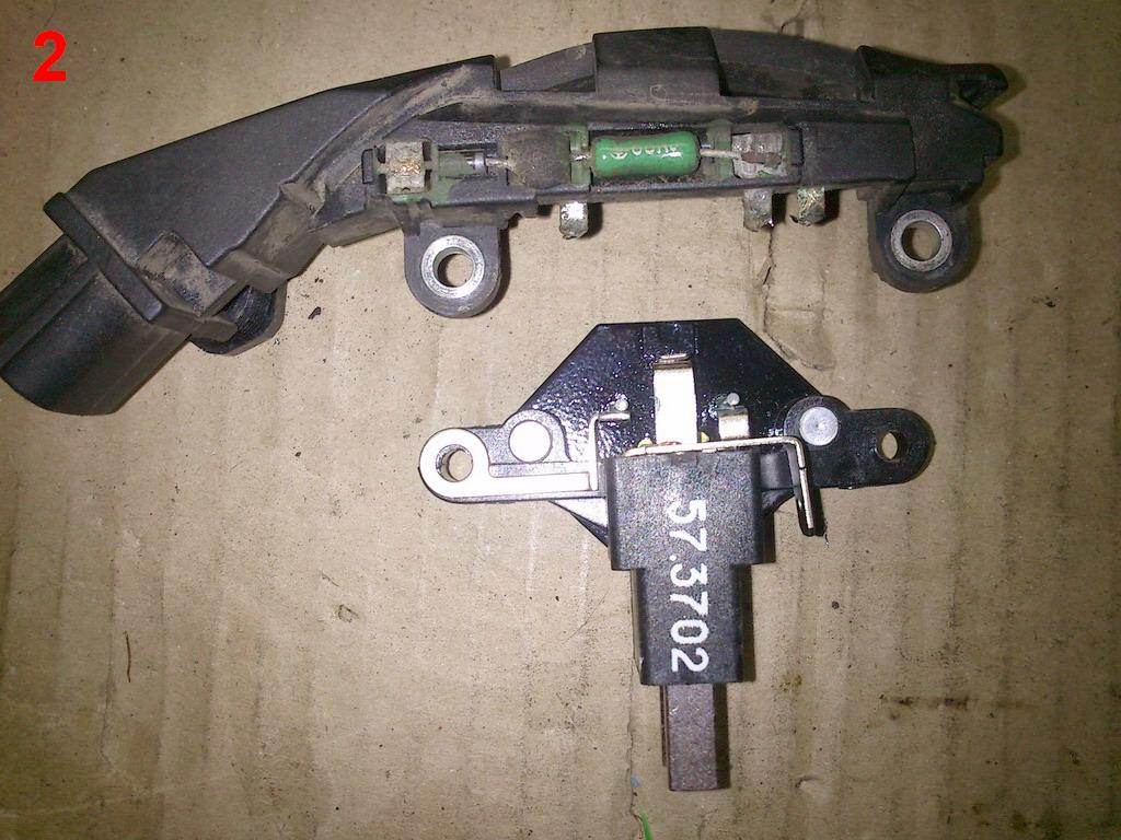

1. Имплант и донор фас и профиль;
2. Некоторые вроде бы ставят так, но при таком варианте неудобно крепить регулятор (на первом фото видно, что у родного двойные "уши" для крепления к корпусу разъёма). К тому же надо как-то добавить ещё один контакт, соединяющийся в генераторе с диодным мостом, и отсутствующий у донора (показан стрелкой на фото 6);

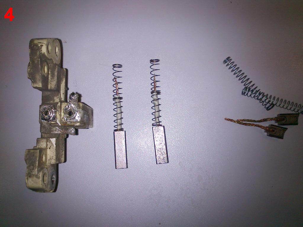

3. Слева родной корпус щёточного узла освобождённый от старых щёток и с прочищенными отверстиями для новых, в центре новые щётки и пружинки от донора, справа родные изношенные щётки (в прошлый раз не менялись, того остатка, что был в первом репортаже, хватило на 6,5 лет и 121000 км. пробега);
4. Подготовленный к сборке комплект. Пружинки донора намного жёстче, посему решено было оставить родные. Думаю, контактные кольца ротора скажут за это спасибо. Кембрики тоже переставлены;

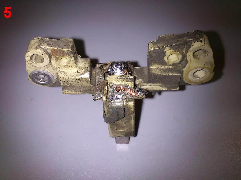

5. Почти собранный узел. Осталось пропаять ближнюю щётку;
6. Готово. Стрелкой указан тот самый контакт, о котором упоминалось в п. 2;

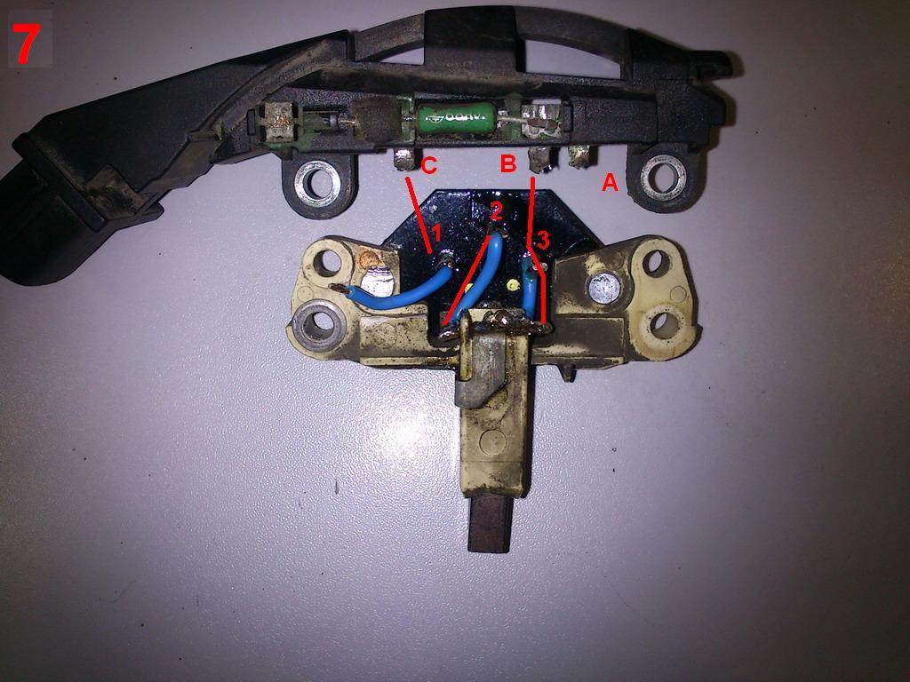

7. Схема соединений. 1-й контакт "таблетки" соединяется с контактом С разъёма (он же в теле разъёма соединён с металлическим левым "ухом" разъёма), 2-й с "дальней" щёткой, 3-й с "ближней" щёткой и с контактом В разъёма.

Что такое незадействованный контакт А? Почему в новой схеме он оказался лишним? За что отвечает в оригинальной схеме?

В новой схеме используется регулятор НОВОГО образца. У него всего три ноги, против четырёх у старого. Дело в том, что старому регулятору, кроме питания через замок зажигания обмотки возбуждения (клемма "В" - возбуждение на фото), зачем-то требовалось ещё прямое напряжение от аккумулятора (клемма "Б" - батарея). Так же сделано в Бошевском генераторе Карины. Для неё можно использовать регулятор старого образца, тогда все клеммы окажутся задействованы, но регулятор придётся размещать снаружи генератора, выведя из него провода. Как видно на фото, старый регулятор, даже без щёточного узла внутрь не запихнуть. А на новом эту клемму упразднили за ненадобностью, а по форме и габаритам он вписался как нельзя лучше.
А по поводу недозарядки аккума,- на холостых генератор не столько генерирует, сколько потребляет ток. На питание обмотки возбуждения. Пока дополнительных потребителей нет, баланс положительный, начинаешь включать печку, музыку, свет, - на холостых баланс становится отрицательным. Машинка-то ездить должна, а не в пробках стоять! :) Конструкторы закладывают запас, но очень небольшой.
