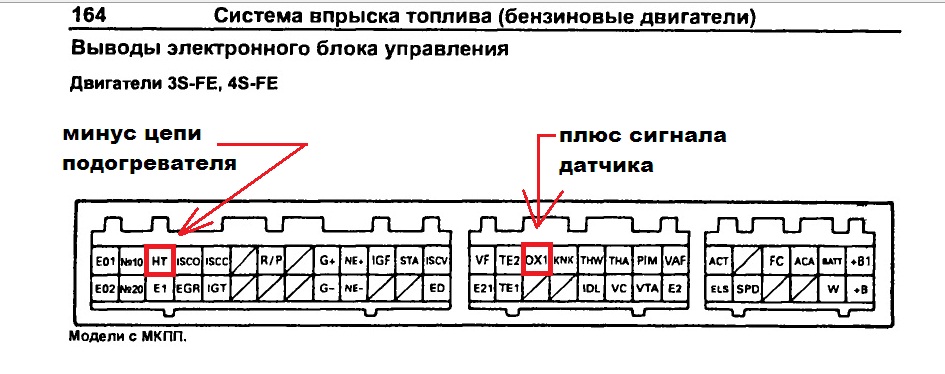

Здравствуйте, уважаемые. Недавно приобрёл себе чудо инженерной японской мысли и начал с ней разбираться. На данный момент 2 непонятных момента: как можно было сломать ПОПОЛАМ (чуть ближе к левому краю) передний стабилизатор (!!!) и почему нет фишки на датчик кислорода. В общем, судя по описаниям на форуме, лямбда Тойота (синий, белый и два чёрных провода). Провода вместе с фишкой обмотаны вокруг датчика. А вот НАД датчиком висит пучок из 4-х заизолированных проводов от косы. Два красных с синей полосой, бежевый и бежевый с полоской. Вопрос: как мне срастить датчик с косой? Заранее благодарен.

Santelintey писал(а): Два красных с синей полосой, бежевый и бежевый с полоской. Количество сошлось, цвета не все сходятся со схемами  , если есть возможность, посмотри выше, под общей изоляцией этого пучка, возможно там точнее определишь расцветку. Вот что ещё нашел: viewtopic.php?f=4&t=13621&start=25#p449437это расцветка (если память не изменяет) соответствует той что на моей машине, тогда получается так: 1. W-R белый с красной полосой = плюс цепи подогрева (появляется при вкл. зажигания). 2. BR коричневый = масса сигнала датчика. 3. L-Y голубой с желтой полосой = плюс сигнала датчика. 4. R-L красный с голубой полосой = минус цепи подогрева от мозгов (управляется мозгами). А вот тут расцветка проводов самого датчика: viewtopic.php?f=4&t=13621&start=25#p449115Скачай книгу, по схемам быстрее разберешься. Добавлено спустя 15 минут 56 секунд:Прежде чем подключать, нужно всё тщательно "прозвонить", семь раз отмерь

ALEX-72 писал(а): если есть возможность, посмотри выше, под общей изоляцией этого пучка, возможно там точнее определишь расцветку. Расцветку то видно неплохо, просто белый мог превратиться в бежевый, а посмотреть выше - вообще не вариант, ваще ничего не видать, а сверху и подавно. Я пытался найти схемы, но всё не в тему. Может, есть ссылочки?

SantelinteyЧеркни электронную почту, я тебе отправлю что есть. Добавлено спустя 3 минуты 31 секунду:Santelintey писал(а): а сверху и подавно Да, 3S хороший мотор, но вот обслуживать его...

SantelinteyДумаю плюс при включении зажигания, найти не составит труда, масса сигнала датчика, должна звониться на блок двигателя. а оставшиеся 2 провода, придётся вызванивать от "мозгов", или определять по цветам, если верить книге, у 3S они так расположены: Вложение:

Покурил несколько страниц книги Алексея, за что ему огромное спасибо, и вот к чему пришёл, но надо проверять (ведь не факт, что датчик у меня живой):
