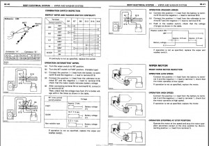

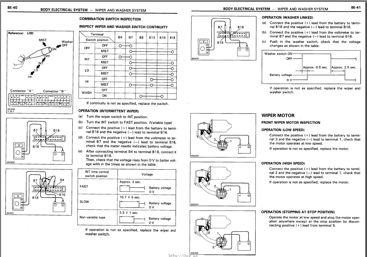

1,9 В это на фишке моторчика? Попробуй померить от массы на кузове на обоих контактах фишки. По схеме масса коммутируется на моторчик в стрекозе,если не дотягивает контакт,может массы и не быть.
Добавлено спустя 52 минуты 59 секунд:
Может поможет?
Добавлено спустя 15 минут 17 секунд:
И ещё в догонку.
Омыватель.jpg [ 343.79 КБ | Просмотров: 7877 ]
Омыватель.doc [190 КБ]

Я там Вордовский документ в крайнем посте приложил,там фрагмент схемы и всё расписано,откуда чего идёт.
