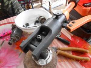

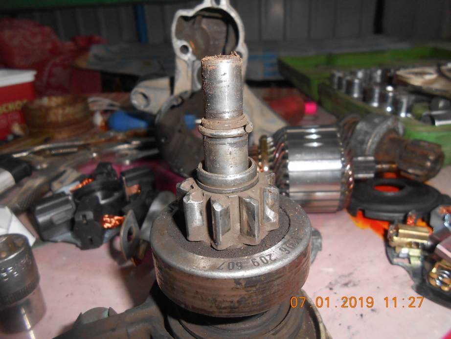

Теперь о своем - в Рождественский вечер собрались дети/внуки (на Карине ездит сын). После Вечери дети собрались по домам, а в Карине стартер единочасно сдох - судя по индикаторам на стартер напряжение подается, лампочки притухают от нагрузки, а крутить -не крутит. Тут или щетки пошли на КЗ или расыпалась планетарка редуктора. Вскрытие описывать не буду(любая разборка традиционна - крутим гайки и все снятое по коробочкам). Стартер снимали не на яма - поставили передок на козлы(стойки) и легли под двигатель. Открутили нижний винт и +клему - удлинитель с эксцентриком. Верхний винт сняли сверху тем-же удлинителем. Когда первая стадия разборки была завершена в руках оказался вал с редуктором и бендиксом. Вот именно этот "Коварный" узел требует внимательного рассмотрения - для начинающих его разборка, а тем более сборка, самый тяжелый этап ремонта. Вал уже стоит на столе
DSCN4131.JPG [ 497.96 КБ | Просмотров: 14464 ]

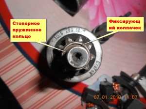

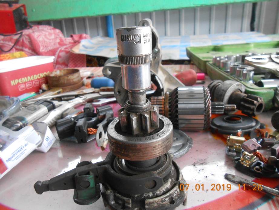

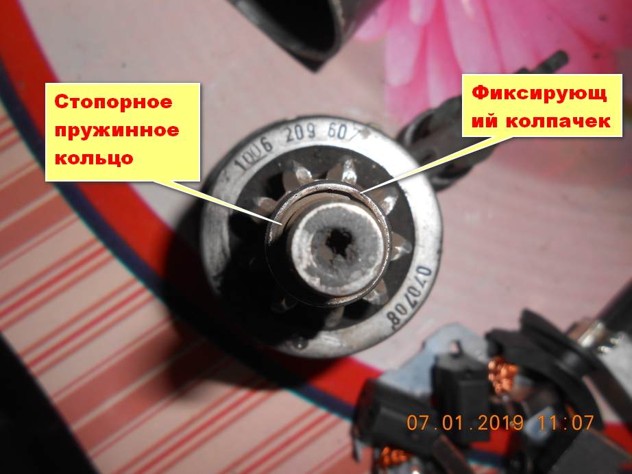

Чтобы снять стопорный колпачек нужно всего-лишь с верху поставить головку 13 и легоньку ударить небольшим молотком
DSCN4133.JPG [ 443.58 КБ | Просмотров: 14464 ]
Колпачок проваливается в низ и остается всего-лишь стянуть пружинное кольцо

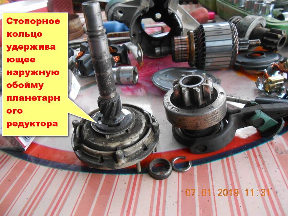

После снятия уже можно покрутить в руках бендикс и приступить к снятию планетарки
DSCN4135.JPG [ 467.57 КБ | Просмотров: 14464 ]

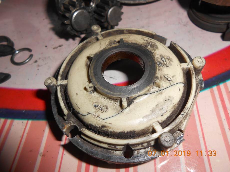

Сомнения подтвердились - обнаружена трещина на корпусе наружной шестерни редуктора (с внутренними как-то нет проблем - они металлические)

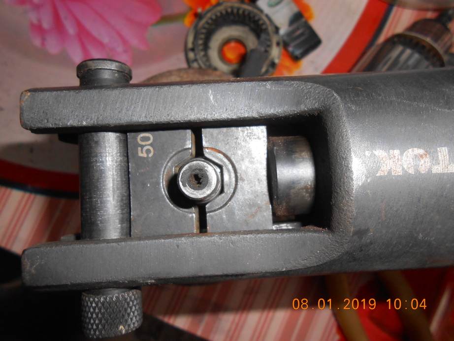

Теперь самый интересный этап - обратная сборка. Минимум смазки - максимум аккуратности. Самым тяжелым и для многих безуспешным является то, с чего начиналась разборка - натянуть колпачок на стопорное кольцо. Я в свое время придумал массу новых матерных выражений, но все оказалось просто(хотя как сказать - у меня этот агрегат как-бы рабочий и в постоянном пользовании) - для сжатия кольца я использую гидравлический пресс для обжимки кабельных наконечников
DSCN4140.JPG [ 411.57 КБ | Просмотров: 14464 ]
DSCN4141.JPG [ 404.64 КБ | Просмотров: 14464 ]
После обжимки колпачек легко становится на свое место и дальнейшая сборка стартера в кучу большого труда не составляет.

Снятое кольцо и колпачёк, первый раз очень легко установил с зятем вдвоём.
Я помогал отвёрткой,а он вставив рожковый ключ на 13 м/у бендиксом и колпачком легко его надел на кольцо к моему удивлению.
Кольцо было предварительно несильно обжато плоскогубцами. Сегодня ставил эти две "вредные" запчасти сам,кольцо обжимал в мощных тисках,
потом поставив плоскогубцы м/у бендиксом и колпачком и помогая плоской отвёрткой, сделал ими рычаг, и надел его на место.
