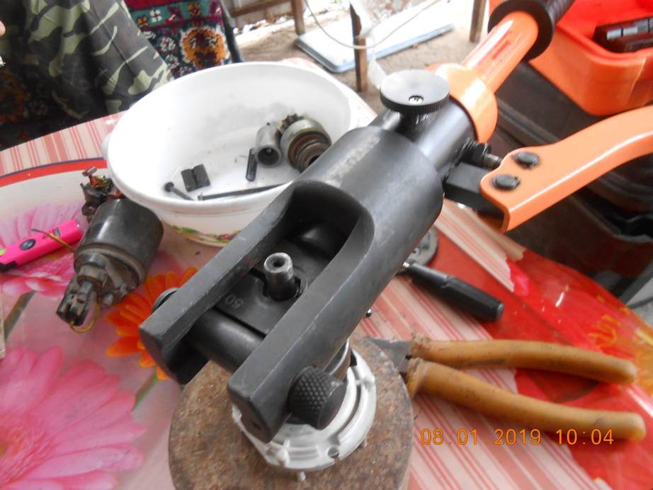

Информация для владельцев именно Бошевских стартеров, чтобы начали уважать этот бренд и не торопились с заменой его на Денсовсое железо. Я с Бошем никогда проблем не имел и нежно уважаю эту марку.
Навеяно после разборки/ремонта стартера 28100-02040 (по другим каталогам 0001 107 030) и то и другое указано на бирке стартера. Чтобы увидеть - что оно такое в классификаторе фирмы BOSCH переходим по ссылке (каталог не русскоязычный, но Яндекс переводчик рулит) https://www.woodauto.com/product/STR50037 Я сразу открыл страничку с этим стартером, и если перейти по "Перекрестным ссылкам" то попадаем на страницу с потрохами/комплектующими стартера (со всеми винами/кодами/номерами).
Теперь о своем - в Рождественский вечер собрались дети/внуки (на Карине ездит сын). После Вечери дети собрались по домам, а в Карине стартер единочасно сдох - судя по индикаторам на стартер напряжение подается, лампочки притухают от нагрузки, а крутить -не крутит. Тут или щетки пошли на КЗ или расыпалась планетарка редуктора. Вскрытие описывать не буду(любая разборка традиционна - крутим гайки и все снятое по коробочкам). Стартер снимали не на яма - поставили передок на козлы(стойки) и легли под двигатель. Открутили нижний винт и +клему - удлинитель с эксцентриком. Верхний винт сняли сверху тем-же удлинителем. Когда первая стадия разборки была завершена в руках оказался вал с редуктором и бендиксом. Вот именно этот "Коварный" узел требует внимательного рассмотрения - для начинающих его разборка, а тем более сборка, самый тяжелый этап ремонта. Вал уже стоит на столе
DSCN4131.JPG [ 497.96 КБ | Просмотров: 14486 ]
Чтобы снять стопорный колпачек нужно всего-лишь с верху поставить головку 13 и легоньку ударить небольшим молотком
DSCN4133.JPG [ 443.58 КБ | Просмотров: 14486 ]
Колпачок проваливается в низ и остается всего-лишь стянуть пружинное кольцо
DSCN4134.JPG [ 390.87 КБ | Просмотров: 14486 ]
После снятия уже можно покрутить в руках бендикс и приступить к снятию планетарки
DSCN4135.JPG [ 467.57 КБ | Просмотров: 14486 ]
Сомнения подтвердились - обнаружена трещина на корпусе наружной шестерни редуктора (с внутренними как-то нет проблем - они металлические)
DSCN4136.JPG [ 400.87 КБ | Просмотров: 14486 ]
Дальше идет поход по профильным магазинам в поисках корпуса планетарки. Как всегда - фирма Карго рулит и за 200 рублей новый корпус селится в стартер. По иностранным каталогам корпус планетарки не бъется, а по нашим эта пластмасска выглядит
138991 CARGO
Теперь самый интересный этап - обратная сборка. Минимум смазки - максимум аккуратности. Самым тяжелым и для многих безуспешным является то, с чего начиналась разборка - натянуть колпачок на стопорное кольцо. Я в свое время придумал массу новых матерных выражений, но все оказалось просто(хотя как сказать - у меня этот агрегат как-бы рабочий и в постоянном пользовании) - для сжатия кольца я использую гидравлический пресс для обжимки кабельных наконечников
DSCN4140.JPG [ 411.57 КБ | Просмотров: 14486 ]
DSCN4141.JPG [ 404.64 КБ | Просмотров: 14486 ]
После обжимки колпачек легко становится на свое место и дальнейшая сборка стартера в кучу большого труда не составляет.
ПыСы Стартер был успешно в течении часа установлен и авто завелось без проблем

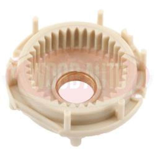

СообщениеДобавлено: Чт янв 10, 2019 11:01 am
milivolt писал(а):
138991 CARGO
этот номер тяжело бьется в каталогах
Заинтересовало насколько тяжело, действительно не во всех магазинах находит :du_ma_et: ,
но зато нарыл еще пару аналогов: "AS" № SG0014 и "lka" № 4.2209.0 ,
на картинках выглядят одинаково с "CARGO", как по факту не знаю :ne_vi_del: ,
А вот уже по этим номерам, выдаёт "CARGO" 138991 как аналог :D ,
ещё вот такую замену выдало, но без картинки: "Ghibaudi" № 7128D

milivolt писал(а):
В ЕМЕХсе с каталогами немного туговато
Именно там и начал искать, не нашел :( , залез на exist, выдал сразу 3 (CARGO и еще 2) варианта с картинками,
которые и выложил, а уже по ним, ЕМЕХ соизволил выдать и CARGO и еще 1 вариант, но без картинки :(
milivolt писал(а):
нужно изощряться в поисках нужных номеров
это называется: "семь раз отмерь, один раз купи" :D , такая же фигня, проверяю у разных
поставщиков, если нет картинки или размеров, но есть сомнения, спрашиваю у яндекса,
вот и Ghibaudi 7128D у яндекса нашел
Ghibaudi 7128D.jpeg [ 26.83 КБ | Просмотров: 14272 ]
СообщениеДобавлено: Сб янв 12, 2019 1:42 pm
Сообщения: 1468
Вот ещё:CQ № CQ2070005, KRAUF № SGB8991,GHIBAUDI № 3474.
    Кол-во зубьев нужно уточнять! На нашем БОШе их 36.

Снятое кольцо и колпачёк, первый раз очень легко установил с зятем вдвоём.
Я помогал отвёрткой,а он вставив рожковый ключ на 13 м/у бендиксом и колпачком легко его надел на кольцо к моему удивлению.
Кольцо было предварительно несильно обжато плоскогубцами. Сегодня ставил эти две "вредные" запчасти сам,кольцо обжимал в мощных тисках,
потом поставив плоскогубцы м/у бендиксом и колпачком и помогая плоской отвёрткой, сделал ими рычаг, и надел его на место.
