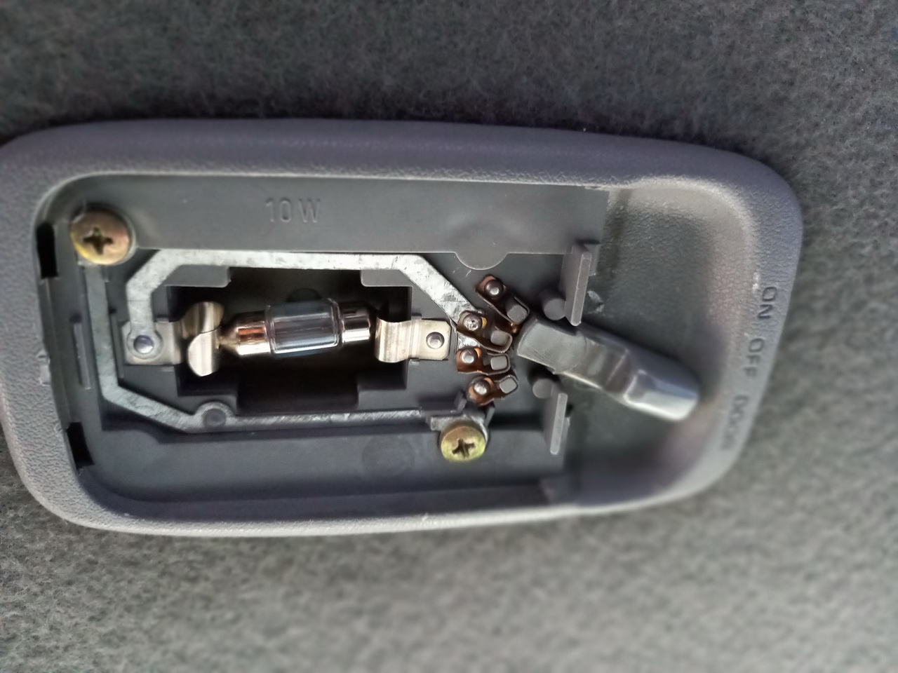

Всем привет. Люди добрые нужен совет, подсказка… Обнаружил утечку тока 120mAh, методом изъятия предохранителей нашел виновника. Им оказался предохранитель Dome (отвечающий в том числе и за освещение салона) после извлечения оного показатели утечки 40mAh. Проблема в следующем… Лампа в салоне горит в крайних положениях и с закрытыми дверями и с открытыми, в нейтральном положении не светится соответственно. По схеме букваря насколько я понял проводка с Dome идет на какое то интегрированное реле… Подскажите пжл. в какую сторону смотреть, что можно сделать для выявления проблемы.. Спасибо

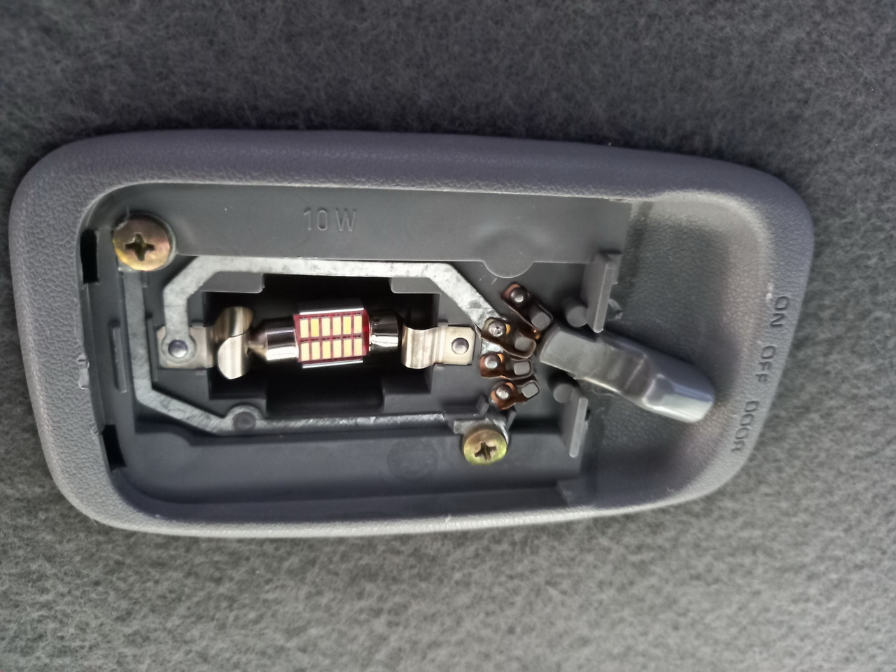

У нее 3 положения - ДООР(светим при открытии дверей), ОН(светим всегда), ОФФ (не светим никогда).
По сути салонный центральный плафон дублирует лампочку на приборке в положении ДООР.
Тихо мирно восстанавливаем лампу в приборке и проверяем концевики дверей. Проводка передних концевиков живет под пластиком центральных стоек, задняя прячется под боковыми батонами спинок заднего сидения.
Последний концевик задней двери(багажника) у седанов и лифтов живет на замке в кузове, у вагона он в замке в двери.

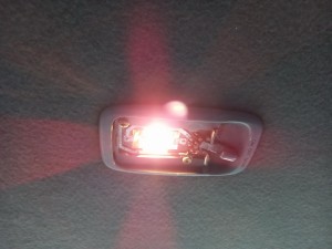

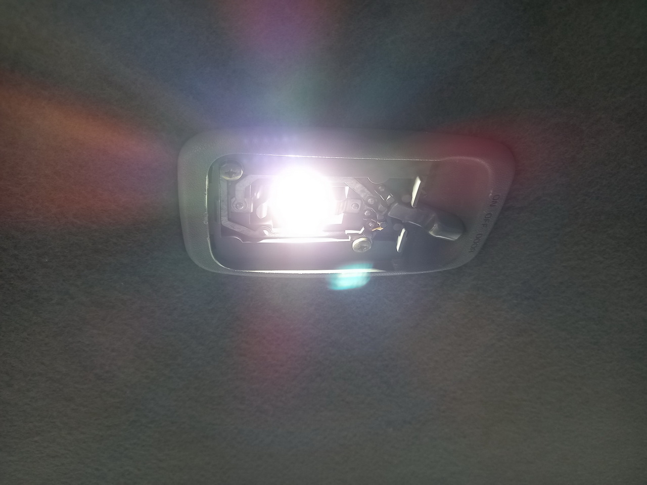

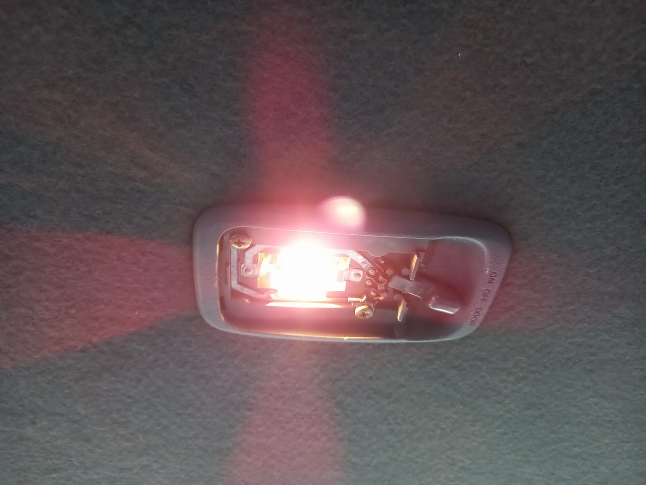

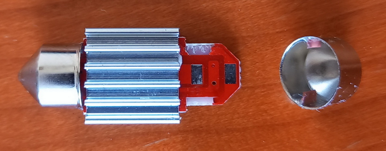

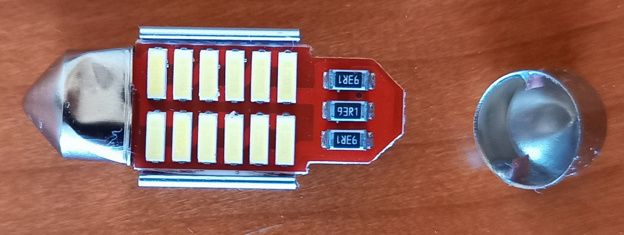

Купил пару ламп освещения салона на Али. Пришли во время. Одна светит очень хорошо и ярко. Вторая мертвая с отрубленной головой.
Разница со штатной очевидна.

Дмб
как светят лампы, штатная и светодиодная
