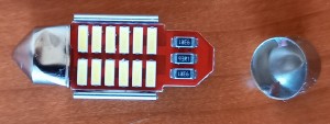

Купил пару ламп освещения салона на Али. Пришли во время. Одна светит очень хорошо и ярко. Вторая мертвая с отрубленной головой. Разница со штатной очевидна. https://aliexpress.ru/item/32907044536. ... 5884358900

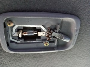

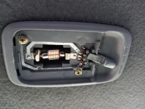

2 и 4 ое фото Что там?

Дмб как светят лампы, штатная и светодиодная
