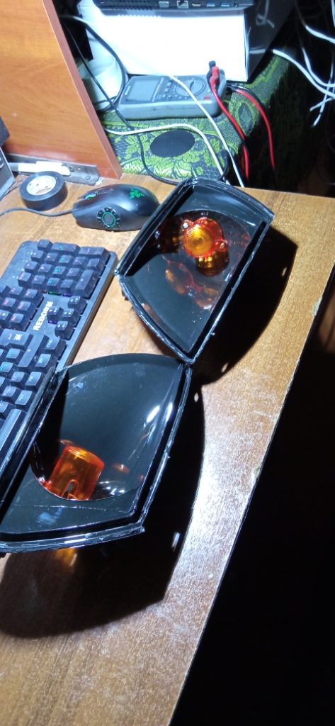

Закончил геморройный проект по интеграции билед модулей в китайские линзованные фары :D . Немножко фото :
0-02-05-93afaf41c1f5c9ff6fe0879026702a27faf021ed4ec04f1ebfb7c624fbf4dbf4_bd89dcad75b7c59f.jpg
0-02-05-93afaf41c1f5c9ff6fe0879026702a27faf021ed4ec04f1ebfb7c624fbf4dbf4_bd89dcad75b7c59f.jpg [ 108.43 КБ | Просмотров: 3241 ]
0-02-05-f542bcd231577ee4e03f8f379deca4e23097cb222653a4061b0abe7b94023aec_e6ce88a77f5a6d3d.jpg
0-02-05-f542bcd231577ee4e03f8f379deca4e23097cb222653a4061b0abe7b94023aec_e6ce88a77f5a6d3d.jpg [ 82.56 КБ | Просмотров: 3241 ]
0-02-05-7afab1161da110b78f758466b38652f230b9d7b7336e2550e7f0cd8b120a407c_7689b0de7326e449.jpg
0-02-05-7afab1161da110b78f758466b38652f230b9d7b7336e2550e7f0cd8b120a407c_7689b0de7326e449.jpg [ 107.45 КБ | Просмотров: 3241 ]
IMG_20230105_190317.jpg [ 215.48 КБ | Просмотров: 3241 ]
