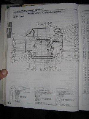

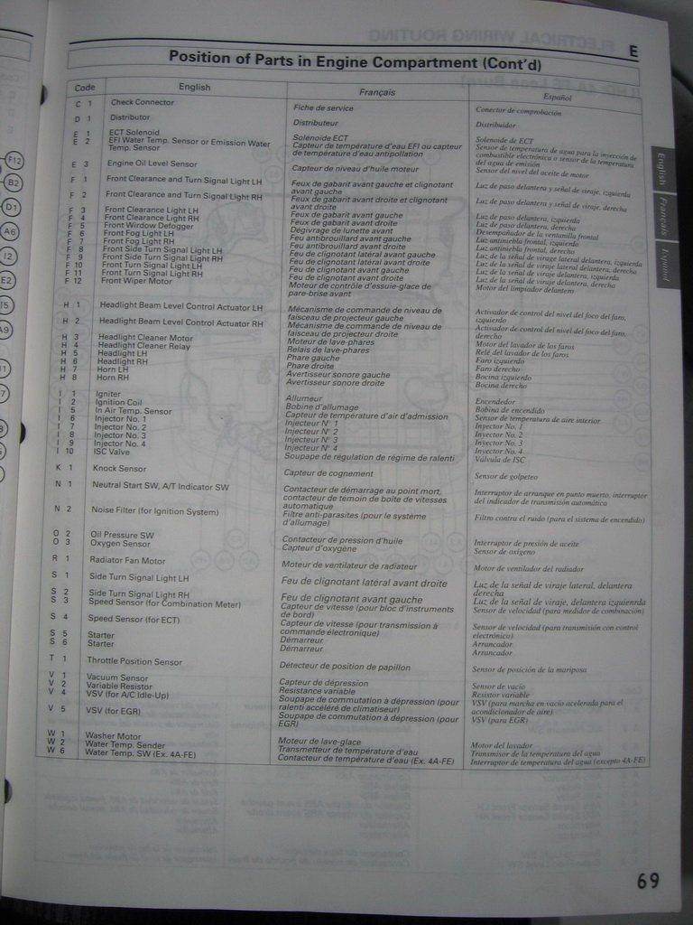

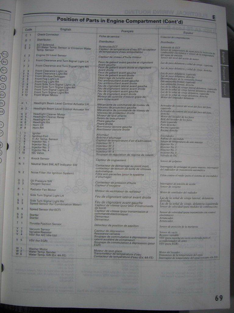

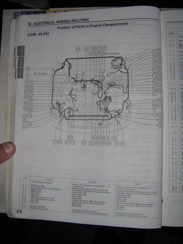

KonstantinR
Датчик подушки находятся между передними сиденьями, а не под капотом......различие может быть в различии доп оборудовани ( например противотуманки) и разве япония собирала карины до 96-го года?
+43208262.jpg [ 244.87 КБ | Просмотров: 2327 ]
+43208254.jpg [ 229.5 КБ | Просмотров: 2345 ]

Пётр писал(а):
Спасибо большое. Классный мануал. Где бы такой надыбать целиком?
А есть возможность более подробно сфоткать проводку других движков? 4A-FE, 3S-GE.
Заранее благодарю.
Константин.
