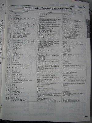

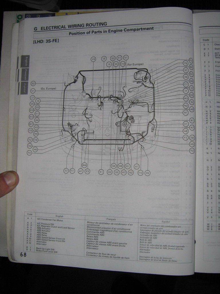

СообщениеДобавлено: Вт авг 11, 2009 9:45 am
Сообщения: 1935
Репутация: 60 [ ? ]
KonstantinR
Датчик подушки находятся между передними сиденьями, а не под капотом......различие может быть в различии доп оборудовани ( например противотуманки) и разве япония собирала карины до 96-го года?
+43208262.jpg [ 244.87 КБ | Просмотров: 2328 ]
+43208254.jpg [ 229.5 КБ | Просмотров: 2346 ]

СообщениеДобавлено: Вт авг 11, 2009 11:56 am
Зарегистрирован: Пн дек 29, 2008 10:44 pm
Сообщения: 27
Откуда: Александров
Пётр писал(а):
Спасибо большое. Классный мануал. Где бы такой надыбать целиком?
А есть возможность более подробно сфоткать проводку других движков? 4A-FE, 3S-GE.
Заранее благодарю.
Константин.
Были: CarinaE 2.0 Liftback Японка 1992; Avensis 2.0 Sedan Sol 1999; Avensis 2.0TD универсал 1998; Hiace 2.4D 1990
Сейчас из Тойот: CarinaE 1.6 (4afe) Liftback Японка 1993; Picnic 2.0(3sfe) 1997; Toyota Hiace 2.4D (2l) 1998 европеец; Lexus RX400h 2005; плюсом Гетц 1,6 2004
СообщениеДобавлено: Вт авг 11, 2009 12:05 pm
Кхм. Вот тут попробуй посмотреть ;)
http://carina-e.ru/viewtopic.php?t=1079
