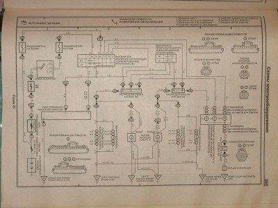

Dima писал(а): Лев, мне почему то кажется что на кнопку приходит один + и один минус...(
Зачем гадать если есть схемы....

На схеме 2 плюса, через замок и мимо замка. И пердохранителей куча)

Ха =) а посмотри предохранитель на 15а hazard который. Возможно ему ппц и ток идет через замок. Ну это судя по схеме.

вот к этому то я все и вел))))))
