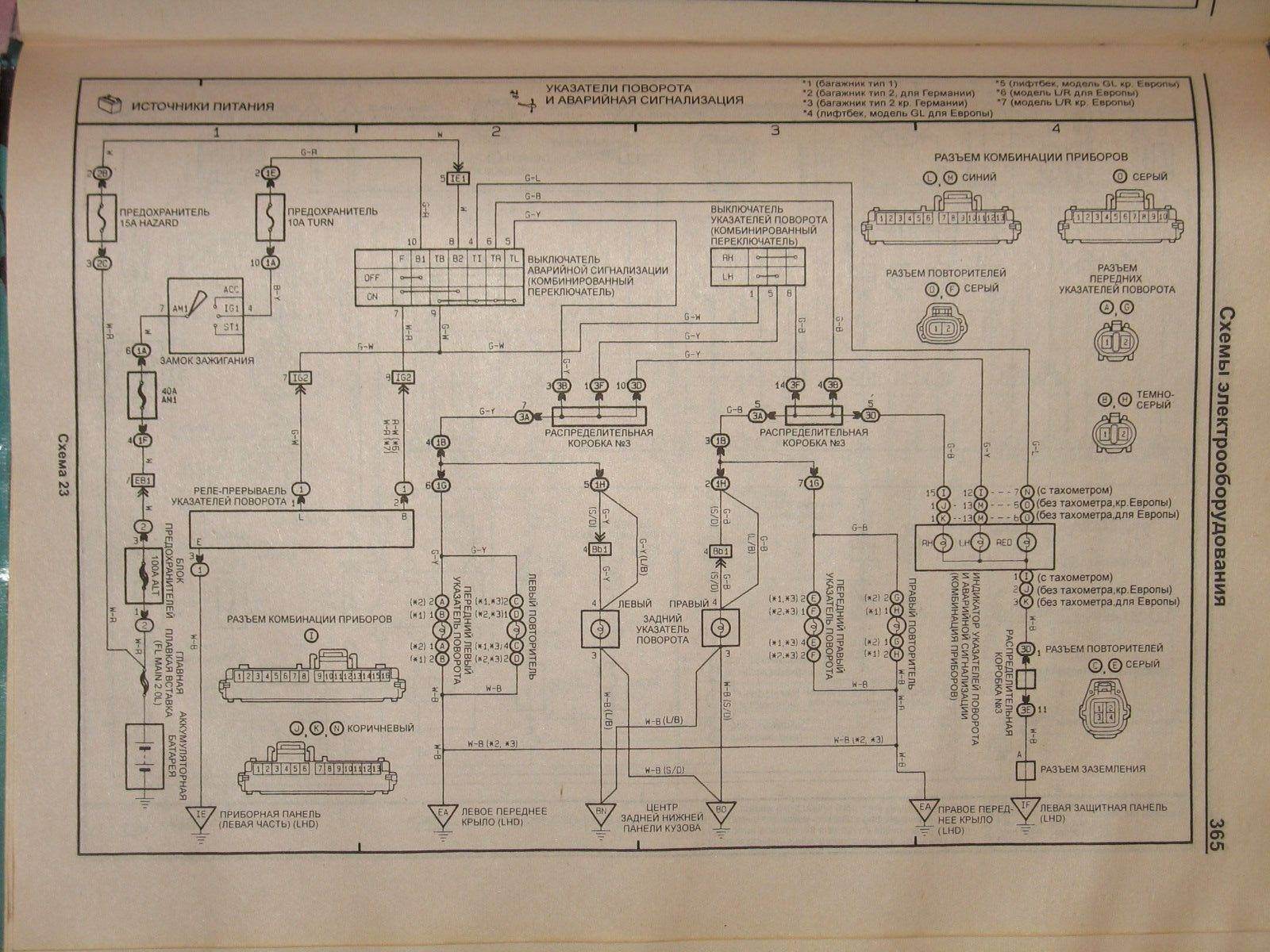

Dima писал(а):
Лев, мне почему то кажется что на кнопку приходит один + и один минус...(
Зачем гадать если есть схемы.... :wink:
IMG_2276.jpg [ 309.26 КБ | Просмотров: 2962 ]
СообщениеДобавлено: Пт июн 19, 2009 11:40 am
На схеме 2 плюса, через замок и мимо замка. И пердохранителей куча)
СообщениеДобавлено: Пт июн 19, 2009 11:42 am
Сообщения: 1005
Откуда: Moscow, North Bootovo
Ха =) а посмотри предохранитель на 15а hazard который. Возможно ему ппц и ток идет через замок. Ну это судя по схеме.
