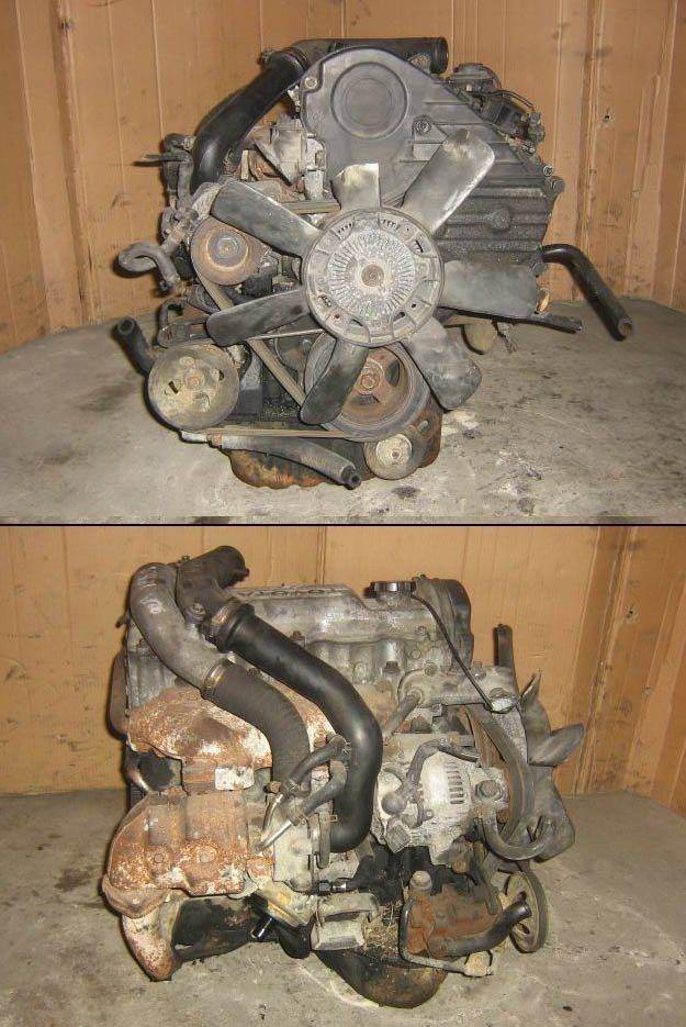

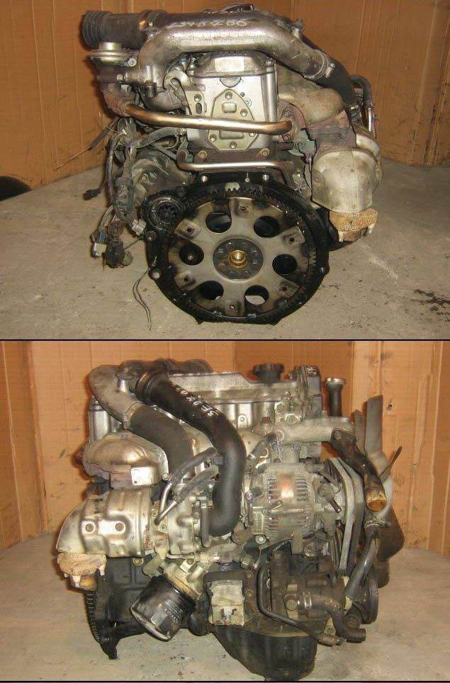

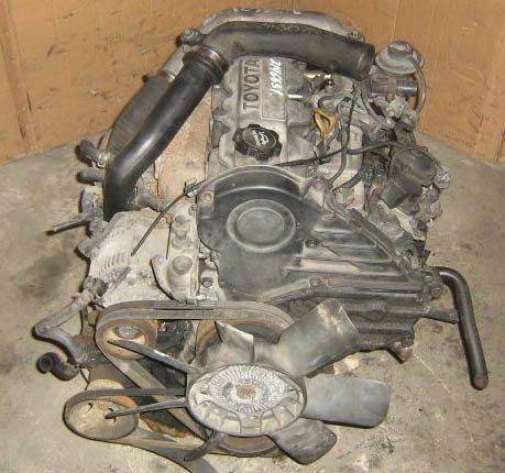

Измени название темы или дополни "..на дизеле 2С-T", потому как на бензинках генератор очень удобно снимется "в лет".
На дизелях все сложнее, расположение возле моторного щита. Попробуй сначала ослабить ремень привода генератора.
Отсоедини жгуты (электрическая часть) от генератора.
Ослабь и выверни крепления генератора (по- моему 4 болта)
И выводи из под выпускного коллектора шкивом вниз и "попой" вверх, если не получится, наоборот.
Вот фото движков контрактников - для ориентации (пусть пропеллер не смущает эти движки с Town Ace, там они стоят продольно, у нас моторы стоят поперечно ).
(http://parts.japancar.ru/?code=parts&mode=old&cl=search_partsoldng&cl_partCode=xMLILjA5MQ_1050&cl_marka=TOYOTA&cl_engineN=2c-t&cl_photo=on)
Олег 888
Кстати, у Вас генератор с вакуумным насосом или нет?
По 2С-Т интересная статейка http://www.avtorazborka.ru/article/toyota2ct/
По-поводу снять - сделайте фото подкапотного пр-ва.
что мешает?

Придется снимать полуось, отсоеденять правую и заднюю подушки, и вытаскивать в низ. Подушки чтобы двс приподнять :D
