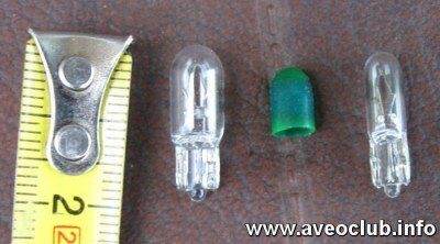

а я без приколов, курить вредно.... а лампочку я сказал какую самую маленькую бесцокольную в любом биби есть) а програмист это хорошо)))) выручишь с криптографией на с++ оч элементарно)
Комментарий к файлу: правая
129593839.jpg [ 90.24 КБ | Просмотров: 3022 ]
