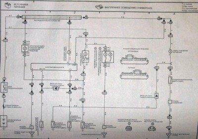

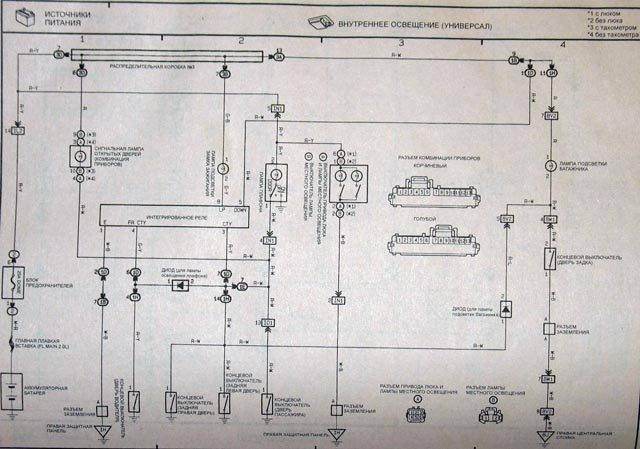

СообщениеДобавлено: Сб окт 17, 2009 12:09 am
ща схему универсала освещения выложу, необижайся
Lex@84 писал(а):
Существует два блока предохранителей: первый под капотом, второй под рулем
Тогда еще один есть:) Под капотом, но там нет интересуещих его предохранительей.
380-1.jpg [ 83.47 КБ | Просмотров: 10586 ]
вовчик,человек же попросил не выкладывать схемы,он в них всё равно не понимает.я глянул по схеме,есть предрхранитель DOME 20 ампер,так вот все лампочки которые у него не горят висят на нём. где он находится пока не знаю,могет быть под капотом...

СообщениеДобавлено: Сб окт 17, 2009 12:16 am
поздно, я неуспел прочесть:)
Вот поэтому я и выложил, потому что не нашел где он:)
