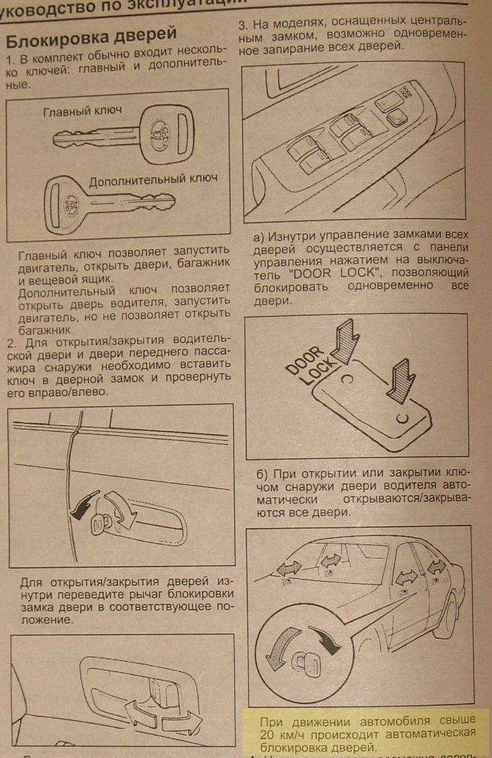

Сообщения: 1935
Репутация: 60 [ ? ]
регионер
В коронах стоит блок, который запирает двери при наборе скорости до 20 км/ч, БелыйГусь получил такой блок и обещал его подключить к каринке))))))
+IMG_0010 копия.jpg [ 296.27 КБ | Просмотров: 4193 ]
СообщениеДобавлено: Ср ноя 18, 2009 2:12 pm
Зарегистрирован: Пн ноя 09, 2009 12:46 pm
Сообщения: 100
Откуда: Питер-Лен.область-Кировск
7 лет ребенку!
Просто задался таким вопросом после сегодняшнего утра, повез ребенка в школу не знаю почему но она держалась за крючок открывания и на ямке дернула не спецом конечно! Вот тут та я и вспомнил про машину жены королла АЕ100 АЕРЕК комплектация у нее при наборе свыше 20км двери запираются сами!
Вот!
Добавлено спустя 3 минуты:
У мини тоже корона если вы заметили!
но автоматом не закрываются хотя кнопка болкировки всех дверей есть как в журнале
TOYOTA CORONA AT190 5A-FE 5МКПП 93г
SEDAN ; SELECT SALLON TYPE G- комплектация AEMMK
СообщениеДобавлено: Ср ноя 18, 2009 2:18 pm
Сообщения: 1935
Репутация: 60 [ ? ]
значит это зависит от комплектации ))))

СообщениеДобавлено: Ср ноя 18, 2009 9:19 pm
И даже слазил к своему реле ЦЗ (еле вытащил, а потом еле впиндюрил обратно :)). И обломался. Поскольку в КаринахЕ в разъеме и косе ЦЗ не оказалось нужных контактов/проводков. Провод к SPD можно было бы и приколхозить. Но там еще требуются проводки к индикаторам закрытой/открытой двери во всех дверях. В передних они есть, а вот в задних - в отсутствии. Надо еще их намывать, чтобы задачку решить.
А в регионеровой Короне они могут и быть, возможно для решения задачи достаточно будет заменить реле ЦЗ на самозакрывающее :)
Если не забуду, номерок с реле срисую :)
