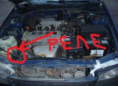

пропал ближний и дальний свет фар,помогите разобраться.габариты горят.когда включаешь дальний на приборке лампочка тоже не горит. Просто даже не знаю какой и где предохранитель и реле,машина первый год.

ни чего не менял,можете скинуть фотку где находится реле и какой предохранитель или на "пальцах" объяснить,а то по схеме я не понимаю,и вообще в чем может быть причина?

у меня была такая беда. причина была в реле (см фото) - там контакты нафиг сгнили

реле.jpg [ 69.71 КБ | Просмотров: 6429 ]

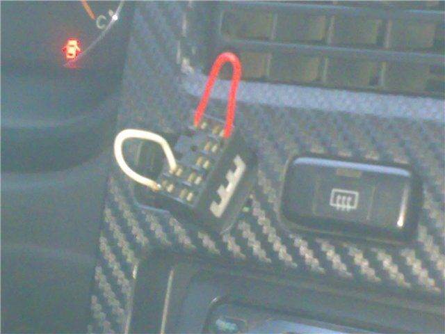

СообщениеДобавлено: Вт авг 07, 2012 9:27 am
кнопки отличаются , если с другой кнопкой не работает свет то там на ней нет некоторых контактов которые перемыкают в фишке другие контакты , надо самому перемкнуть два контакта на фишке в которую втыкается кнопка , у друга перемкнули типа скрепки обычной и вставили новую кнопку . Вон на фото эти контакты перемкнуты белым проводом

Razyem_zad_protivotumanok.jpg [ 39.24 КБ | Просмотров: 6415 ]

Где красный провод там тоже перемкнуть?
СообщениеДобавлено: Вт авг 07, 2012 10:29 am
Не, красный провод это эти контакты перемыкаются кнопкой , а вот контакты которые перемкнуты на фото белым проводом на эти контакты у японской кнопки нет язычков , и пришлось их перемкнуть самостоятельно . На встрече карина клуба под Нижним , Масолу дал Женек Бонд кнопку туманок рабочую , а старую глючную взял себе для опытов, и вот обычно всегда ездили днем и свет как бы не включали , ездили с туманками, а тут ночью поехали на машине Масола и света нет , если моргать то есть , а так нет ни дальнего ни ближнего , начали копать везде , ничего не помогло , вот дело дошло до кнопки и о чудо , свет появился , и как раз вспомнили что кнопку то поменяли на встрече .
