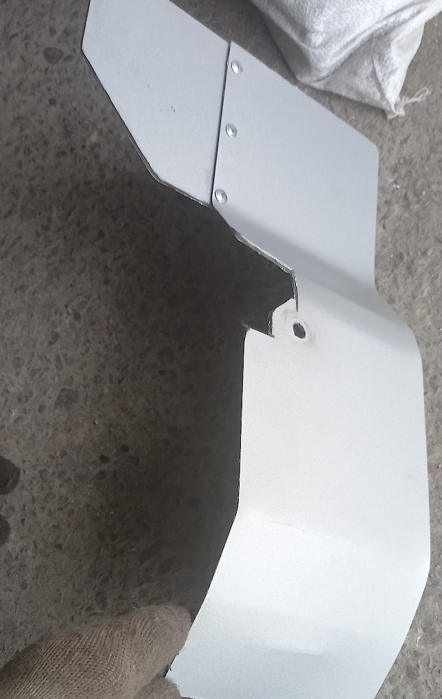

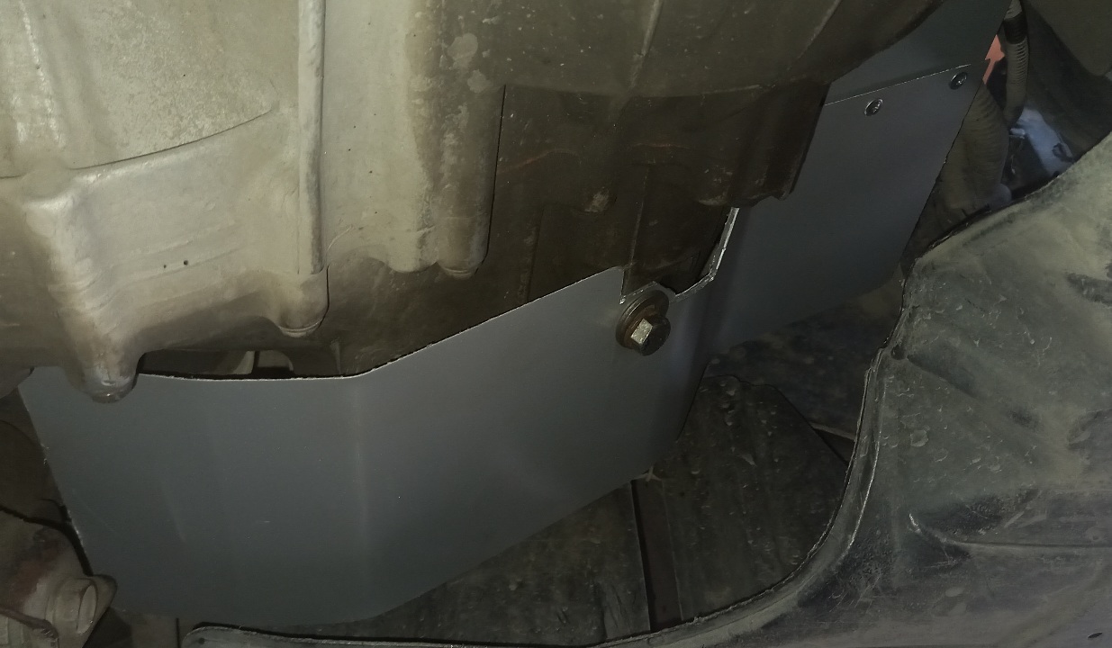

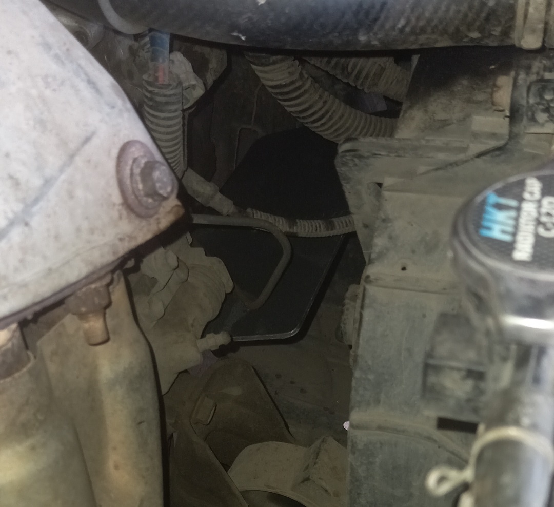

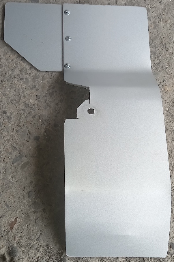

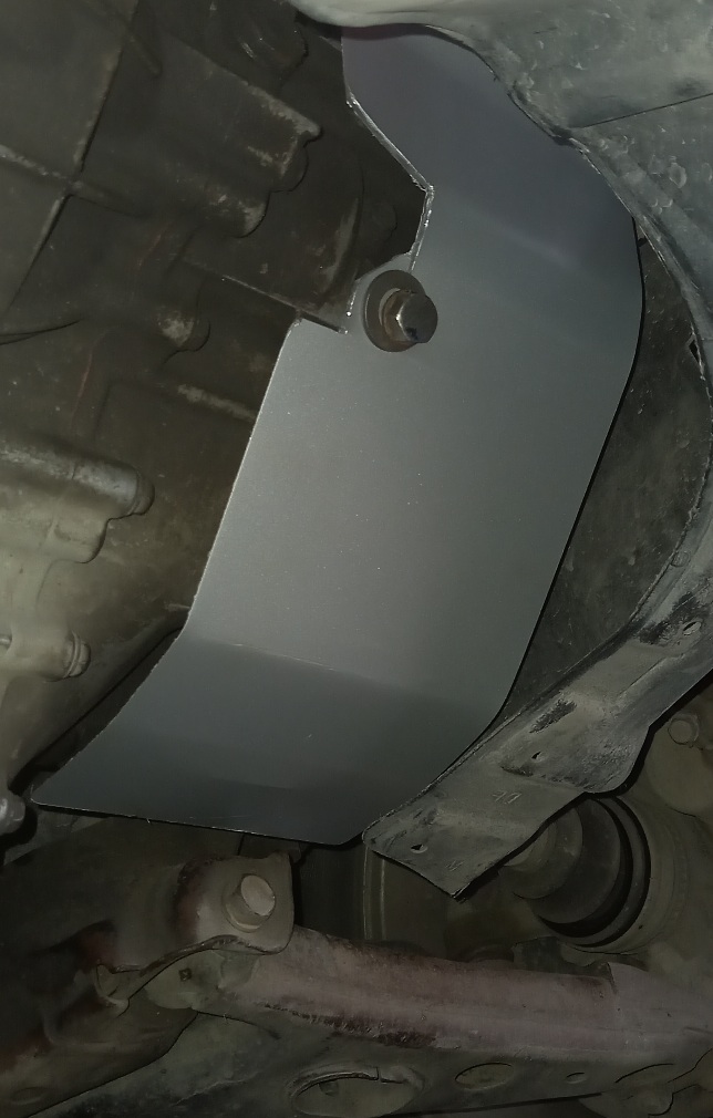

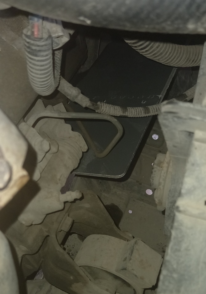

Решил исключить воздействие брызг на блок предохранителей, что у АКБ. Вырезал резинку и подтолкнул её между чёрным ящиком и его кронштейном, но показалось мало, решил сделать защиту. Получилось ничего так, даже пыльник левого шруса закрывает.
Начался сезон дождей, я тут как тут и в лужу. Не быстро, не глубоко - опять задёргалась, зараза. Не пойму.
Выкладываю фотки защиты, мож пригодится кому:
