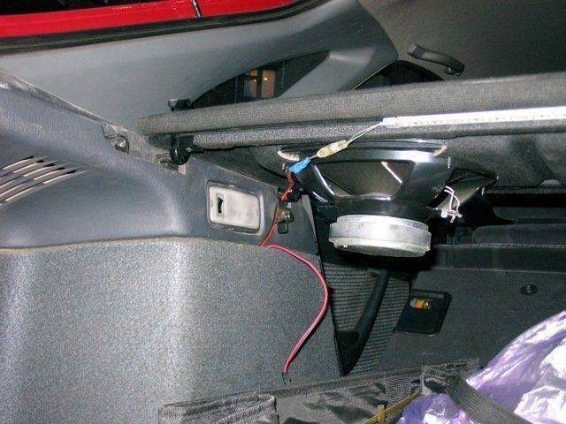

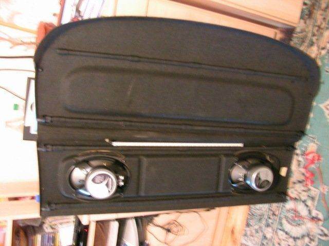

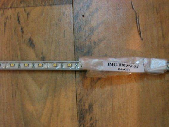

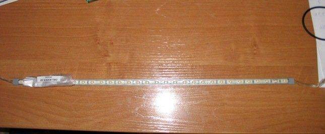

Думаю для многих штатная лампочка подсветки багажника дает недостаточно света. Вот и мне надоело лазать в темный багажник. В связи с этим, зашел в магазин радиодеталей и купил китайский "полуфабрикат" - светодиодную полосу на алюминиевой основе, с припаяными разъемами и метр провода. Цена вопроса ~480р.
"Полуфабрикат" имеет разъемы с 2-х сторон. С одной - "мама", с другой "папа", что позволяет их в принципе соединять их в гирлянду.
Но этого нам не надо. Зато отрезав со второй стороны разъем имеем все необходимое для подключения. При этом полка остается съемной.
Итак, фото.
Комментарий к файлу: приклеен к полке снизу на 2-х сторонний скотч 3М
lamp4.jpg [ 73.9 КБ | Просмотров: 2696 ]
Комментарий к файлу: Крупнее
lamp3.jpg [ 50.81 КБ | Просмотров: 2679 ]
Комментарий к файлу: Полуфабрикат
lamp1.jpg [ 46.34 КБ | Просмотров: 2688 ]

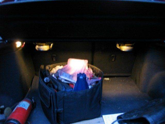

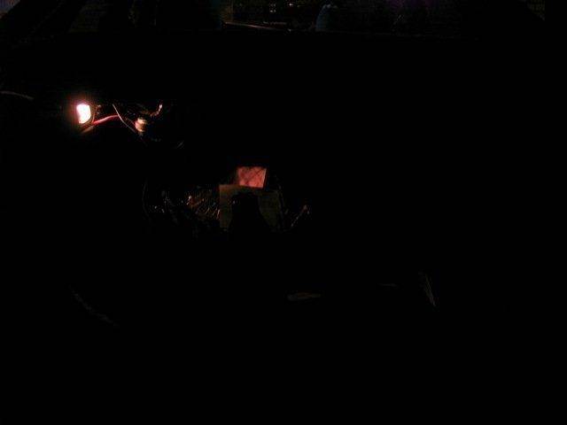

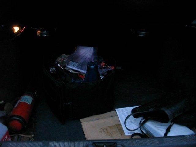

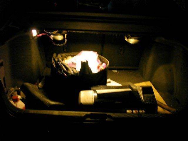

Заканчиваем монтаж.
Комментарий к файлу: Ночь. Новая лампа.
lamp12.jpg [ 50.87 КБ | Просмотров: 2673 ]
Комментарий к файлу: Ночь. Штатная лампа.
lamp11.jpg [ 14.6 КБ | Просмотров: 2669 ]
Комментарий к файлу: Вечер. Новая лампа
lamp10.jpg [ 55.95 КБ | Просмотров: 2672 ]
Комментарий к файлу: Вечер. Штатная лампа.
lamp9.jpg [ 40.63 КБ | Просмотров: 2674 ]
Комментарий к файлу: Почти готово
lamp8.jpg [ 106.22 КБ | Просмотров: 2674 ]

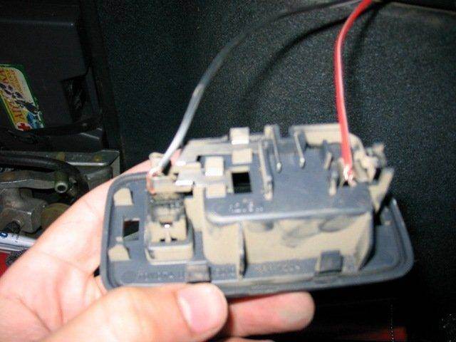

Комментарий к файлу: При подключении важна полярность.
lamp7.jpg [ 77.24 КБ | Просмотров: 2669 ]
СообщениеДобавлено: Вт май 18, 2010 10:26 pm
Сообщения: 1092
Откуда: ЗАПОРОЖЬЕ
за висящие провода руки б поотбивал :evil: :evil: :evil:
а светит прикольно
СообщениеДобавлено: Вт май 18, 2010 10:29 pm
Сообщения: 937
Откуда: Западная Сибирь
Машина: Carina E LiftBack
Ну, колонки вешал не я. :?
Да и полка съемная. К ней особо прочно цепляться - большой вопрос. Если трубки какие приклеить и в них провод убрать? Либо крючки какие на "3М" подвесить...

СообщениеДобавлено: Вт май 18, 2010 10:32 pm
Сообщения: 1092
Откуда: ЗАПОРОЖЬЕ
типа того и аккуратнгые разъёмчики

Nick_Smith
у тебя полочка изначально такая была, или модернизирована? (дырки под акустику, ребра усиления)
СЯО CDC
СообщениеДобавлено: Ср май 19, 2010 10:43 am
Сообщения: 937
old_Duglas Ребра усиления были.
Дырок под акустику небыло. Динамики установлены кустарно.
