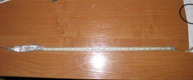

Думаю для многих штатная лампочка подсветки багажника дает недостаточно света. Вот и мне надоело лазать в темный багажник. В связи с этим, зашел в магазин радиодеталей и купил китайский "полуфабрикат" - светодиодную полосу на алюминиевой основе, с припаяными разъемами и метр провода. Цена вопроса ~480р.
"Полуфабрикат" имеет разъемы с 2-х сторон. С одной - "мама", с другой "папа", что позволяет их в принципе соединять их в гирлянду.
Но этого нам не надо. Зато отрезав со второй стороны разъем имеем все необходимое для подключения. При этом полка остается съемной.
Итак, фото.
Комментарий к файлу: приклеен к полке снизу на 2-х сторонний скотч 3М
lamp4.jpg [ 73.9 КБ | Просмотров: 2545 ]
Комментарий к файлу: Крупнее
lamp3.jpg [ 50.81 КБ | Просмотров: 2528 ]
Комментарий к файлу: Полуфабрикат
lamp1.jpg [ 46.34 КБ | Просмотров: 2537 ]

Ну, тут светодиодные "лампочки" продаются от 100 до 150р. / шт.
А тут полуфабрикат с алюминиевой основой и 2мя припаяными разъемами. Думаю, это недорого.

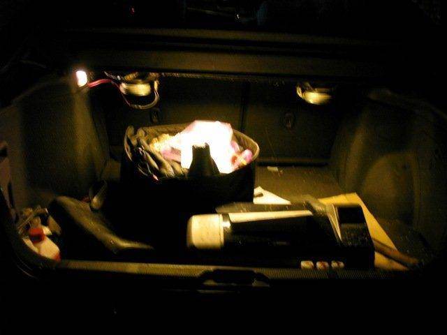

Заканчиваем монтаж.
Комментарий к файлу: Ночь. Новая лампа.
lamp12.jpg [ 50.87 КБ | Просмотров: 2522 ]
Комментарий к файлу: Ночь. Штатная лампа.
lamp11.jpg [ 14.6 КБ | Просмотров: 2518 ]
Комментарий к файлу: Вечер. Новая лампа
lamp10.jpg [ 55.95 КБ | Просмотров: 2521 ]
Комментарий к файлу: Вечер. Штатная лампа.
lamp9.jpg [ 40.63 КБ | Просмотров: 2523 ]
Комментарий к файлу: Почти готово
lamp8.jpg [ 106.22 КБ | Просмотров: 2523 ]
Комментарий к файлу: При подключении важна полярность.
lamp7.jpg [ 77.24 КБ | Просмотров: 2518 ]
СообщениеДобавлено: Вт май 18, 2010 10:26 pm
Сообщения: 1092
Откуда: ЗАПОРОЖЬЕ
за висящие провода руки б поотбивал :evil: :evil: :evil:
а светит прикольно

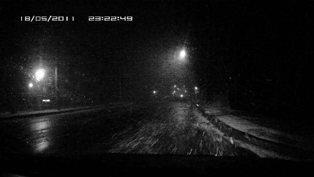

Буду доводить до ума как потеплеет.. На улице пока возиться не сезон - у нас сегодня снег опять. Почти что в пургу домой возвращался:
Комментарий к файлу: Оказывается, год сбит на регистраторе...
vlcsnap.jpg [ 21.21 КБ | Просмотров: 2543 ]

Подкину идейку у нас ленты продают по модульно и ребята на хетчах клеили по 3 модуля (в модуле на длинне в 5см три диода+резистор) на боковые стороны чуть ниже полки и отсоединять не нужно и светят достаточно :)
Поскольку на вагоне у меня полка мягкая и по бокам щели я запрятал 12 трех кристальных диодов в стандартный плафон багажника освещение тож бомба . :roll:
1993 4A-FE LB Japan Red Wagon
