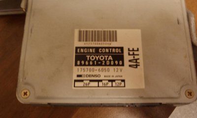

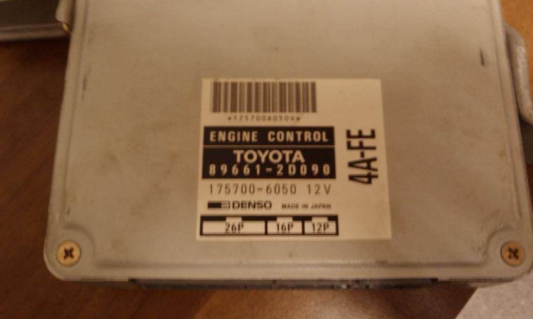

На коронах вот такие мозги шли.
cook13forever писал(а):
разницы никакой какие мозги брать: седан, лифт или вагон?
Если двигатели одинаковые,то разницы нет.
эбу.jpg [ 47.16 КБ | Просмотров: 8508 ]

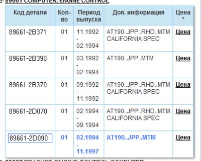

Нашёл вроде подходящее:
CARINA E(UKP) (AT19#,ST191,CT190)
89661-2B660
89661-05120
89661-05010
WG JPP
89661-21040
CARINA E(JPP)SED/LB
89661-2B370
89661-2B371
89661-2D070
Corona
89661-2B350
89661-2D050
Не брал пока во внимания такие мозги как:
89661-2D090 W/O(CATALYTIC CONVERTER) или W/O IMMOBILIZER
89661-2B390
Насчёт 89661-21040 не уверен что СТД.
Да, кстати, каталоги не всегда показывают что мозг LB.
Например: мой мозг точно LB, номер 89661-05050. Вбиваю в экзист номер, выбираю свою комплектацию AT190L-BWMDKW и нажимаю посмотреть на схеме. Переходит на http://www.japancats.ru и показывает мне:
12.1994 - 01.1996 AT190..UKP..LHD..WG;AT190..UKP..RHD..MTM
Ни слова про lean burn.
Нажимаю на другую комплектацию, выводит AT190..UKP..LHD..(LB,SED)..MTM
LEAN BURN ENGINE
Опять я в ступоре :wo)(ll: Что ж он мне гад не пишет сразу в первом случае что мой мозг Лен бёрн? И остальные мозги из этой же группы серии Лен бёрн не подписывает как Лен бёрн?
Во втором случае указывает всё как надо, подписывая всё полностью.
Так же хотел узнать что обозначает W/O IMMOBILIZER ( под него нужен ключ с иммо? )
Либо W/O обозначается как without, типа без иммо? И тогда придётся смотреть наоборот мозги с таким обозначением типа 89661-2D090 и 89661-05060? Либо брать с Короны любые мозги с номерами 89661-2B350 и 89661-2D050, а так же перечисленные выше 89661-2B370 89661-2B371 89661-2D070, 89661-2D090 89661-2B390 и без разницы какое у них там обозначение?
Простите что ломаю вам мозг, но описал как мог понятнее. У самого уже не варят мозги :)-(:

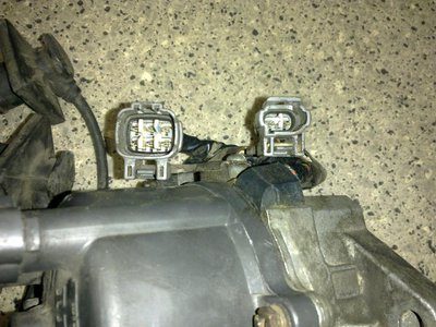

А не проще срисовать конфигурацию у владельцев СТД Карин?У меня,например,трамблёр 6+2 Денсо и ЭБУ Денсо как на фото.
эбу.jpg [ 47.16 КБ | Просмотров: 8479 ]
трамблёр 6+2.jpg [ 151.66 КБ | Просмотров: 8479 ]
