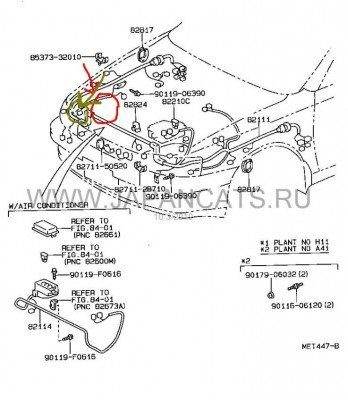

СообщениеДобавлено: Вс окт 03, 2010 9:00 pm
Зарегистрирован: Сб авг 21, 2010 11:40 am
Сообщения: 513
Машина: CarinaE седан японка
Двигатель: 4 A-FE не LB
Где то здесь?Нарисуй где?

СообщениеДобавлено: Вс окт 03, 2010 9:08 pm
Сообщения: 3587
Машина: Карина Е. Японосборка
Двигатель: 4a-сток
Там релюхи кондея, есси я не ошибаюсь :?

СообщениеДобавлено: Вс окт 03, 2010 9:22 pm
Сообщения: 1867
Машина: Toyota Sera
А блок розжига колхозного ксенона не может быть?

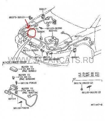

Чтобы снять эту коробочку мне пришлось снимать фару правую и оттуда откручивать гайку, сама коробочка крепилась к кузову, тоесть если подойти в правой фаре, снять бочок охлаждающей и заглянуть на заднюю стенку фары там и найдеться эта коробочка

СообщениеДобавлено: Вс окт 03, 2010 9:36 pm
ПОД бачком охлаждающей жидкости могли спрятать реле нештатного фароомывателя.

СообщениеДобавлено: Вс окт 03, 2010 10:03 pm
Сообщения: 459
Откуда: Йошкар-Ола
это реле омывателя фар под номером 85942.
http://www.japancats.ru/toyota/Parts.as ... 5affca5013
P.S. причем штатное

СообщениеДобавлено: Вс окт 03, 2010 10:41 pm
den732 писал(а):
штатное
Странно, у моих машин оно было в другом месте...

СообщениеДобавлено: Вс окт 03, 2010 11:12 pm
Зарегистрирован: Вс окт 03, 2010 8:10 pm
Сообщения: 4
Откуда: Финляндия, Йоенсуу
Машина: CarinaE 1.6XLi, Sedan, England
P.S. причем штатное
ДА! именно эта релюшка, там один болтик торчит с неё и пластиковая палочка, чтоб в определенной позе она там висела...
