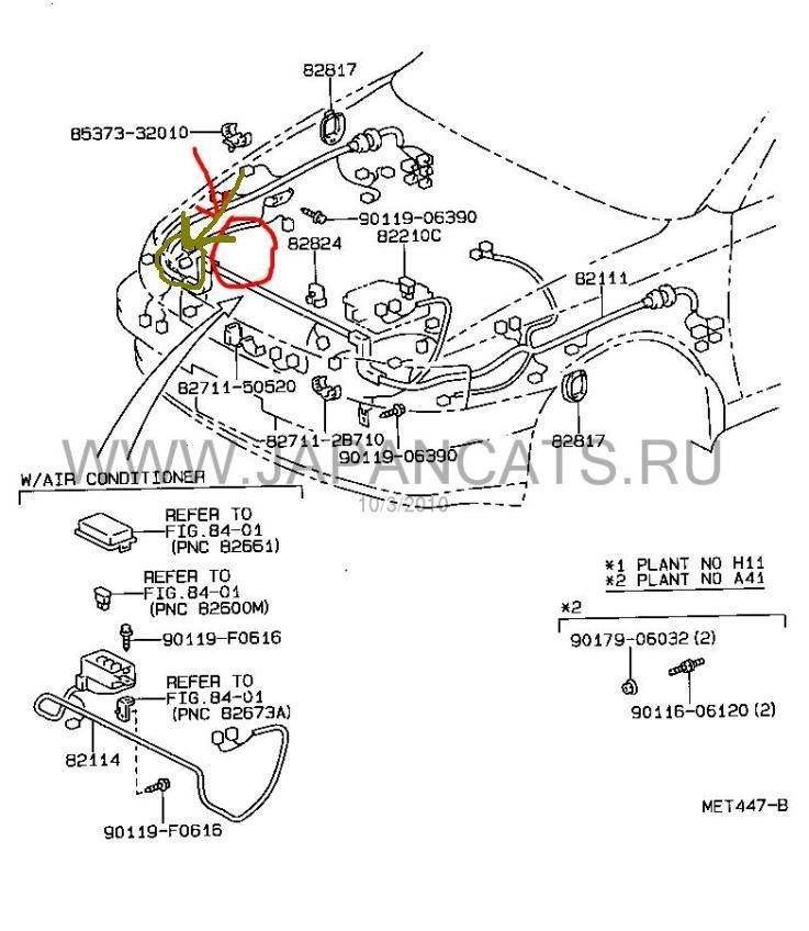

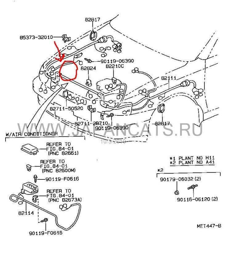

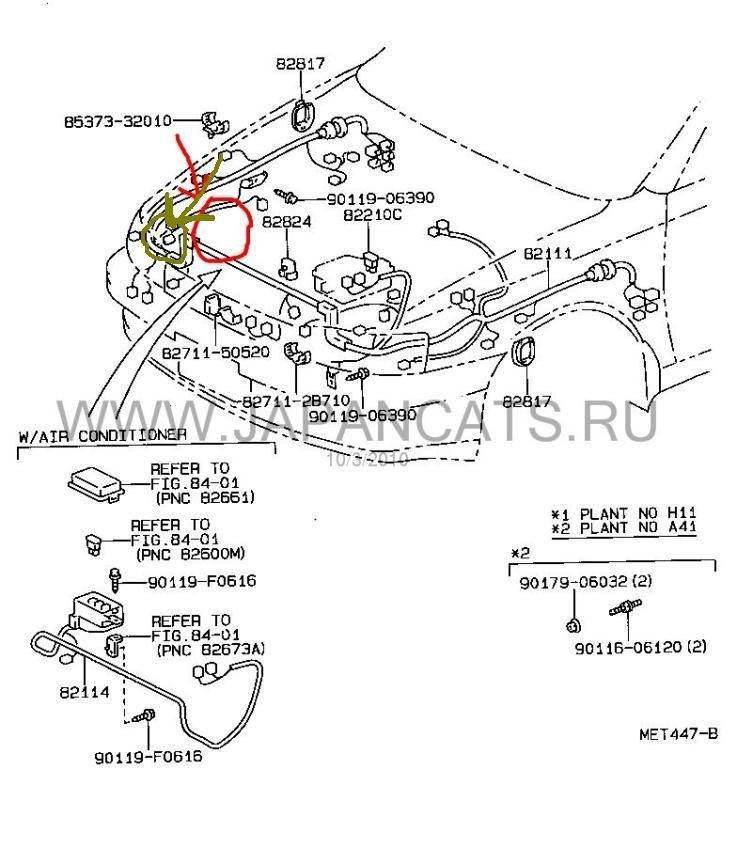

Где то здесь?Нарисуй где?

СообщениеДобавлено: Вс окт 03, 2010 9:08 pm
Сообщения: 3587
Машина: Карина Е. Японосборка
Двигатель: 4a-сток
Там релюхи кондея, есси я не ошибаюсь :?

Чтобы снять эту коробочку мне пришлось снимать фару правую и оттуда откручивать гайку, сама коробочка крепилась к кузову, тоесть если подойти в правой фаре, снять бочок охлаждающей и заглянуть на заднюю стенку фары там и найдеться эта коробочка

СообщениеДобавлено: Вс окт 03, 2010 10:03 pm
Сообщения: 459
Откуда: Йошкар-Ола
это реле омывателя фар под номером 85942.
http://www.japancats.ru/toyota/Parts.as ... 5affca5013
P.S. причем штатное
P.S. причем штатное
ДА! именно эта релюшка, там один болтик торчит с неё и пластиковая палочка, чтоб в определенной позе она там висела...
