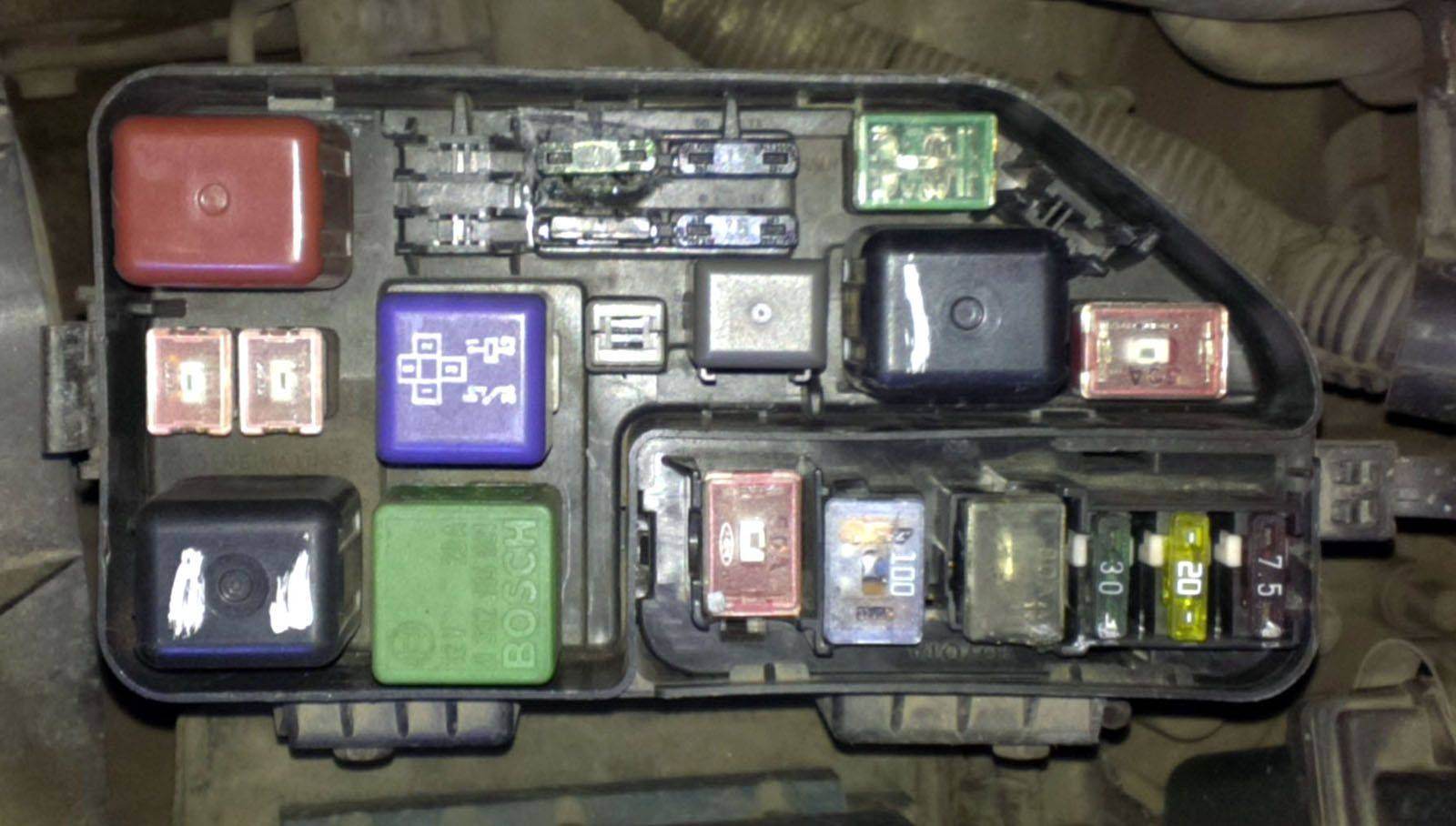

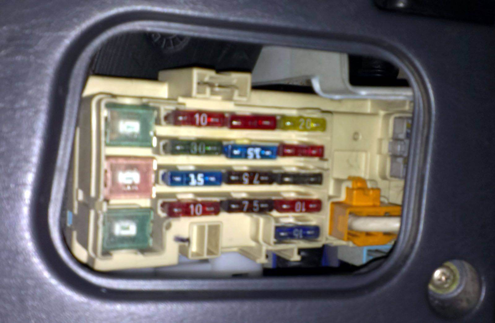

Всем привет, у меня та-же проблема : последнее время иногда приходится заводить машину "отверткой" , с ключа не всегда получается. При этом когда не запускается с ключа- то щелчка реле то-же не слышно. Судя по схеме искать нужно так : замок зажигания> предохранитель> реле> стартер, (поправте если что не так). только вот я не знаю где это реле и предохранитель стоят, ткните кто-нибудь пальцем пожалуйста. фото прилагаются...

Два плюса с замка: 1). вых.3 IG2 - пред. 7,5А ING - вх.IG таймер свечей.
2). вых.4 IG1 - разомкнутые кон-ты реле - резистор (если есть) - свечи.
Таймер включает реле. 3). + АКБ - главная плавкая вставка - пред. 40А - реле стар. - Ст-р.(втяг/реле)
P. S. Если все происходит "иногда", то надо проверить контакты по цепи. На левом подкрылке вверху ближе к перегородке реле стоит. На нем разъемы частенько окисляются или отходят. И главн. плав. вставку смотри - через нее все идет. Когда не заводится, что еще не работает?

Еще цепь: замок ST2 - пред. 7,5А ST - (если АКПП, то еще выключатель запрещения запуска. Тоже может шалить :) ) - обмотка реле стартера - масса.

Спасибо pul752 :mashet_kepkoy: , нашел: Предохранитель 40А MAIN- не было контакта, пошевелил и все заработало :) . Пока зачистил контакты и установил его на место.
Кстати при внимательном осмотре выяснил что если этот предохранитель не живой, то отсутствует запуск стартера, ближний и дальний свет, аварийка.
