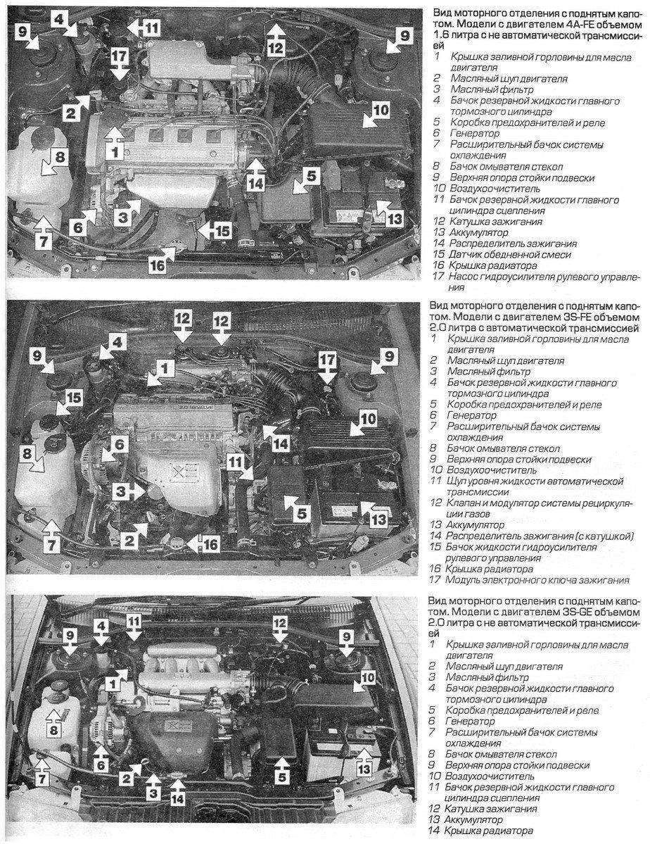

под капотом в чёрной коробочке, там реле фар + предохранитель от акума(под теми отдельно), +2 предохр на каждую фару по схеме(справа нижние)
СообщениеДобавлено: Вс окт 24, 2010 6:33 pm
За габариты отвечает предохранитель Tail.

СообщениеДобавлено: Ср окт 27, 2010 9:08 am
VIN еще бьется на моторном щите позади двигателя
Добавлено спустя 13 минут 44 секунды:
может и это пригодится
Raspologenie.jpg [ 472.89 КБ | Просмотров: 17727 ]
