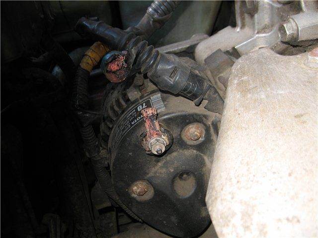

art_pr
может у тебя вот так,по крайней мере все твои описанные траблы привели у меня к этому.
3e9c010e687b.jpg [ 47.67 КБ | Просмотров: 8282 ]

Leonid80
Случилась у меня следующая история:
Помер сей регулятор, выдавал аж 17,5В в бортовую систему, (кто был на последней встрече видели как ярко светили фары Very Happy )а заметил я эту проблемку находясь в 60км от города, когда довольно сильно завоняло электролитом. Открываю капот а там...... этакий разъяренный колобок.....аккум вздулся, округлился, шипит и воняет сцуко. Почесал я репу, встретился со знакомым, отжал у него изрядно покоцаный генератор от авенсиса (на всякий случай, регулятора напряжения не нашлось). Обмозговоли с ним как дальше быть.... в итоге пришли к выводу что имеет смысл отключить генератор, проехаться на аккуме (что бы он подразрядился), а затем обратно подключить гену. Так и сделал..... но немного борщенул с ездой на аккуме, когда решил что пора остановиться и подключить генератор - то понял что сам уже не заведусь, а толкать как-то не улыбалось. В итоге остановился и при заведенном моторе подключил генератор............ ОЧЕНЬ сильно ни кому не советую так делать!!!!!
До дома я доехал своим ходом, но так сказать на последнем издыхании. (дело было поздней ночью)
На следующий день мне предстояло выполнить операцию по замене регулятора напряжения (еще раз спасибо автору этой темы!), ну и в награду за подключение по "горячему" генератора - замена диодного моста, тут мне очень пригодился генератор от авенсиса Smile
Регулятор припаял с немного другой маркировкой (55.3702), но смысл тот же. В итоге в бортовой сети 13.8В.
По моему очень похоже на твой случай

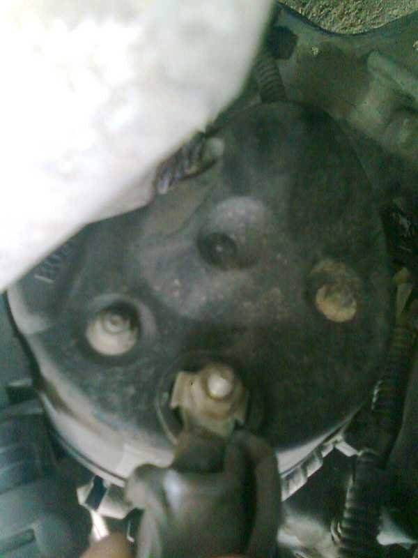

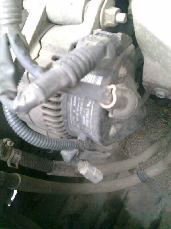

Пошел сфотографировал, вроде все не так плохо:
Фото1535.jpg [ 35.89 КБ | Просмотров: 8269 ]
Фото1534.jpg [ 28.93 КБ | Просмотров: 8271 ]

СообщениеДобавлено: Пн ноя 01, 2010 12:15 pm
не надо фоткать,попробуй стащи резинку и глянь что под ней.ну и дёрнуть слегка можно,на проверку обрыва
СообщениеДобавлено: Пн ноя 01, 2010 12:21 pm
Зарегистрирован: Пн ноя 01, 2010 8:15 am
Сообщения: 57
Откуда: Казахстан, Жезказган
[quote="slk"]попробуй стащи резинку и глянь что под ней.ну и дёрнуть слегка можно,на проверку обрыва[/quote]
На первой фотографии как раз резинку отодвинул, все нормально, хотя слегка окислен контакт...
