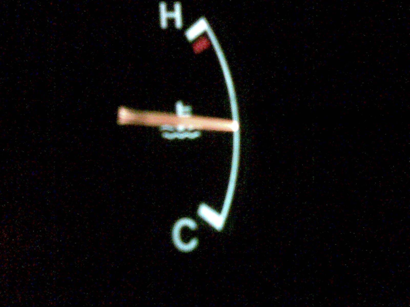

Простояла машина месяц в гараже...завёл её и ушёл,пока там в подвал залез за картошкой и т.д.
прошло где-то 10 мин..сажусь в машину и офигел,печка дует холодным воздухом а шкала показывала вот так (см.рисунок)
Газанул резко,и бах тёплый воздух пошёл..
Это из-за термостата или антифриза?

СообщениеДобавлено: Сб мар 07, 2009 12:08 pm
Зарегистрирован: Ср ноя 19, 2008 11:58 pm
Сообщения: 285
Откуда: MoscowCity, ЮВАО
-=p@m=-
Термостат закис, либо кран печки... и посмотри сколько в ней антифриза вообще)) У меня была такая фигня)))

СообщениеДобавлено: Сб мар 07, 2009 2:15 pm
Сообщения: 268
Откуда: Из Петербурга
Пробка может быть воздушная была.
СообщениеДобавлено: Сб мар 07, 2009 2:18 pm
Скорее всего не хватает антифриза. Литра 2 ;)
СообщениеДобавлено: Сб мар 07, 2009 2:28 pm
Сообщения: 285
БелыйГусь
Вот и у меня так было, и прогревалась долго...и воздух горячий долго не дул, а в итоге радиатор тек))
