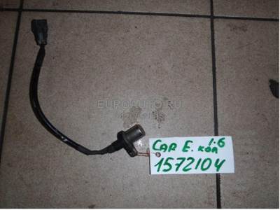

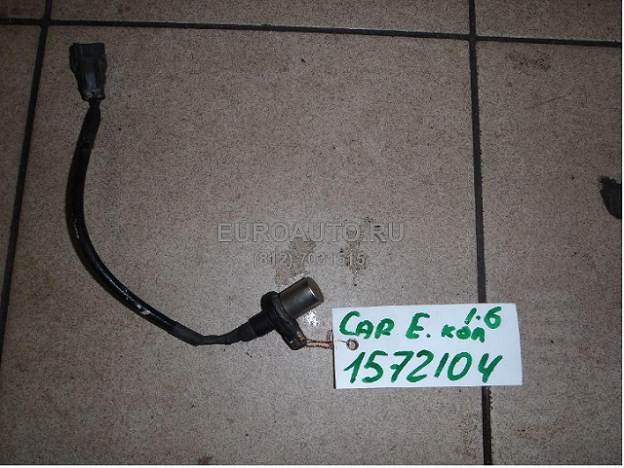

датчик коленчитова вала от волги вроде как подходит ) так что дороже будет бедный датчик

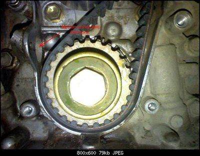

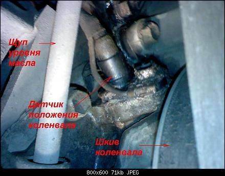

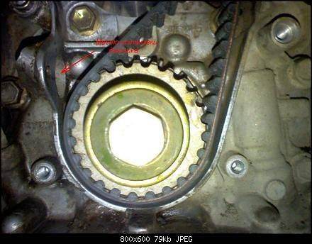

За ремнем Грм он и стоит
еще пару фото
у меня все 2 книги одна из них легион, но я не в ней обычно смотрю есть другая

от волги чуток не такой там колхозить придеться!! 100% но то что он подхотит это факт

max32 - спасибо за подсказку,поставили дпкв от волги 23.3847 он с длинным проводом и всё стало ок!
колхозить много не нужно,только отрезать фишку от старого и приделать к этому.в волговском идет 3 провода,подпаиваемяс к синему и красному проводу соответствунно.
