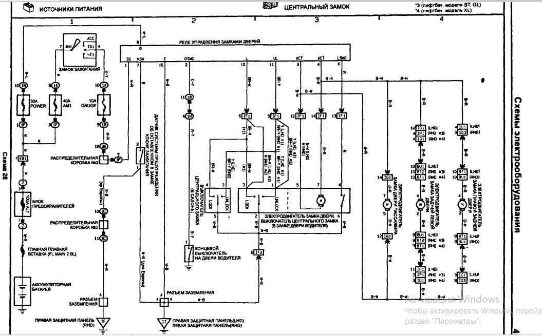

Спасибо, а можно схему приложить?
СообщениеДобавлено: Сб июл 27, 2019 6:24 am
Можно, только качество не очень, и она от дорестайла, а точнее от короны,
но сомневаюсь что там могли что-то изменить.
ЦЗ.jpg [ 203.36 КБ | Просмотров: 16695 ]
СообщениеДобавлено: Вт июл 30, 2019 11:09 pm
Зарегистрирован: Вт мар 12, 2019 12:57 pm
Сообщения: 22
Машина: carina E
ALEX-72 писал(а):
Если верить схеме, сигнальный провод черного цвета, идет от концевика к реле, больше ни к чему
не подключается
Добрался еще раз. У меня на этом проводе, контакт №7 на реле, приходит плюс, когда ключ поворачиваю в АСС и далее, плюс пропадает. Так происходит с подключенным реле и без него. Должен быть там плюс? или где-то что-то закантачено? Свиду все норм, все цело.

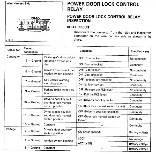

вот еще в англоязычном мануале нашел:
РЕЛЕ.jpg [ 136.6 КБ | Просмотров: 16554 ]

Litvin писал(а):
нет контакта №1
Это плохо, этот контакт разрешает закрыть ЦЗ когда ключ в замке, и двигатель запущен,
в том числе в движении.
Litvin писал(а):
второй контакт работает в обратной последовательности,
когда дверь открыта, 12 вольт пропадает на нем.
Тут всё верно, так и должно работать, дверь закрыта, кнопка разомкнута, массы нет,
12 вольт прет через схему, открыл дверь, кнопка замкнулась на массу, естественно
относительно массы должен быть 0 :a_g_a: , видимо косяк в мануале, и я недоглядел :shock: .
Litvin писал(а):
Контакт № 7 обрезал совсем, вставил реле, ничего не изменилось,
работает как и прежде.
Если с нумерацией контактов не напутал, то похоже что реле неисправно :du_ma_et:
на последней картинке разъём реле, тот который на проводке, повернут той
стороной, куда входят пины реле, провода сзади, точно правильно считаешь?
Litvin писал(а):
На время тестов сигналку отключаю, вся проводка восстановлена.
Отключаешь от питания, или от контактов 3 и 4?, если от контактов, то всё верно,
а если только питание, то мог спалить реле :( , потому что оба выхода сигналки,
в режиме покоя замкнуты на массу, и если с штатного реле пойдет +, то получится
КЗ и победит сильнейший, поэтому сигналку и не подключают к силовым выводам
реле, только к управляющим, где может быть или масса или ничего :)
Что еще посоветовать даже не знаю, там и проверять особо и нечего, концевик замка
водителя, приходит на контакт №6, если не ошибаюсь, должен быть замкнут на массу
когда замок открыт, и соответственно разомкнут когда закрыт (или наоборот :) ).
Кнопка управления ЦЗ и концевики ключа в двери включены параллельно, можно
и их проверить, питание от предохранителя POWER постоянное,
на контакт №1 при включении зажигания, и всё :du_ma_et:
Вскрой аккуратно само реле, может там чего будет видно :ne_vi_del:

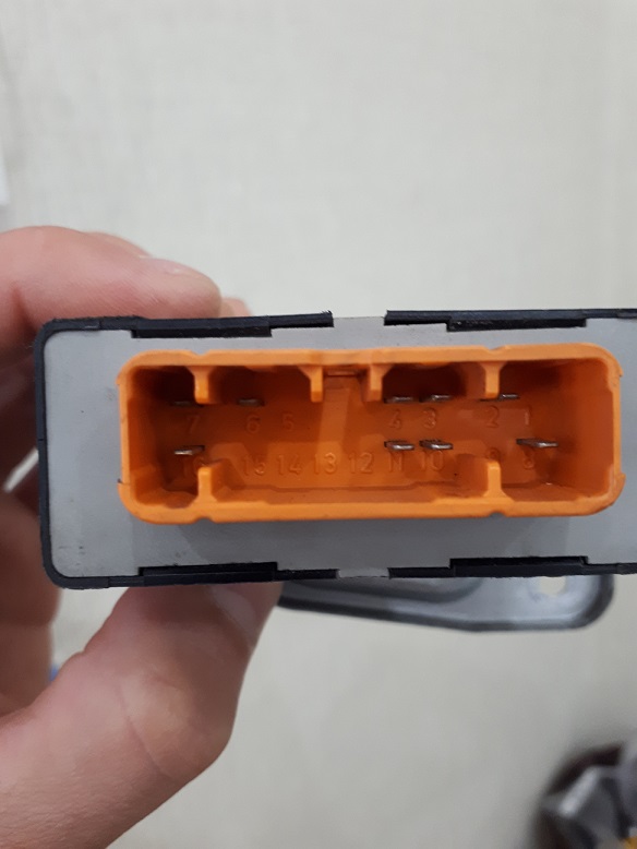

Странно конечно, у тебя судя по году англичанка, знаю что там реле внешне другое,
но вот чтоб распиновку или функционал изменили, не думаю, а в целом по количеству
пинов сходится?, может он теперь под другим номером :du_ma_et:
У японского на плате все пины подписаны, посмотри, может у твоего тоже :ne_vi_del:
СообщениеДобавлено: Пт авг 02, 2019 2:56 pm
Сообщения: 22
Машина: carina E

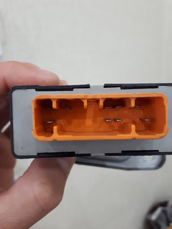

По количеству пинов сходится коннектор с реле
YSjpw8Wyh9I.jpg [ 71.39 КБ | Просмотров: 16448 ]
СообщениеДобавлено: Пт авг 02, 2019 6:41 pm

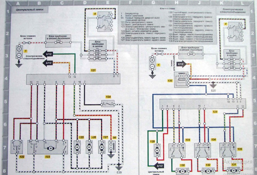

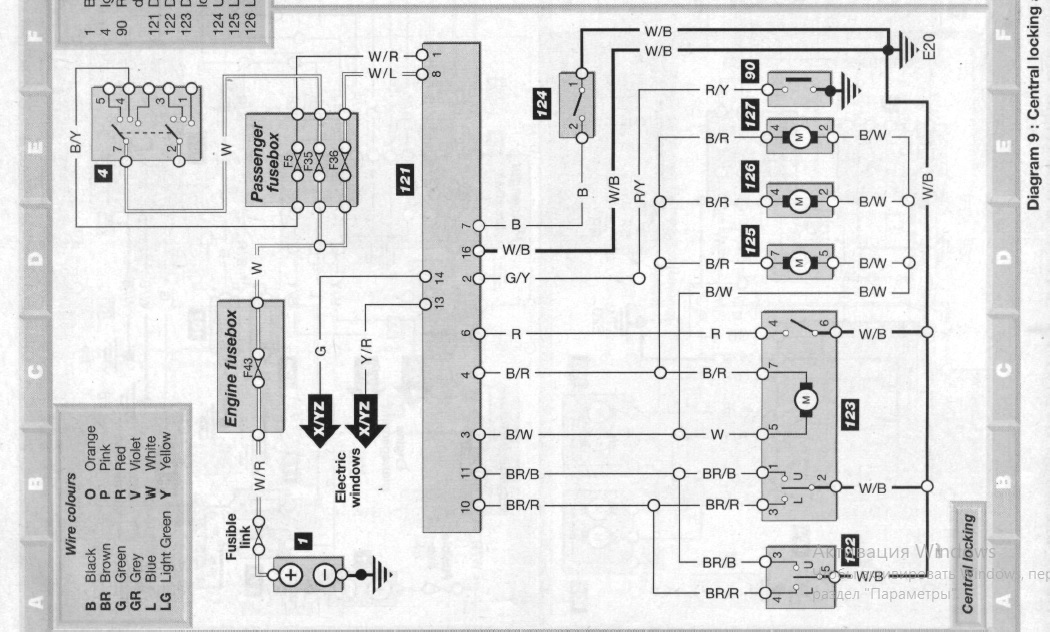

Ну да, такие на англичанок ставились, странно почему нет 1 контакта :du_ma_et: :nez-nayu:
по всем схемам одно и то же нарисовано, вот еще парочку нашел, то же что и на первой:
схема.jpg [ 221.69 КБ | Просмотров: 16439 ]
схема2.jpg [ 211.44 КБ | Просмотров: 16439 ]
а реле вскрывал, внешне все нормально?

Да, я про кнопку ЦЗ на двери, открыть/закрыть, ну она вместе с кнопками стеклоподъемников стоит.
Выводы на реле подписаны, я фото прикладывал, там видно.

СообщениеДобавлено: Пн авг 05, 2019 12:27 pm
Я не про нумерацию, у японских реле на самой плате, написаны назначения выводов,
хотя конечно маловероятно, что там что-то изменили :du_ma_et: :ne_vi_del:
