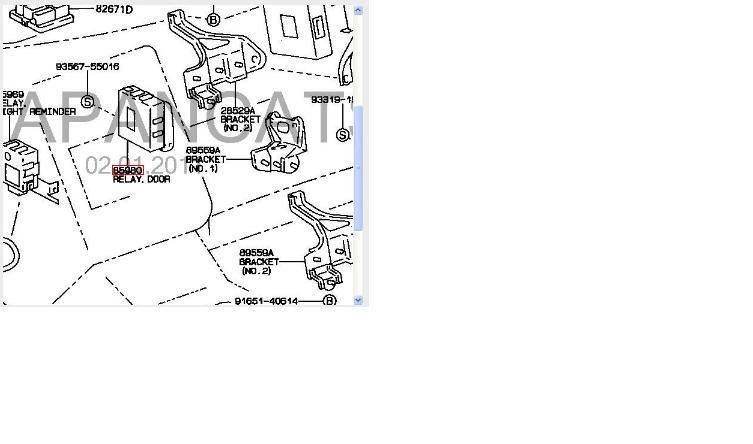

После учебы совсем голова не варит, вот этой фразы я не увидел!
Ты когда ключом открываешь, у тебя все 4 двери открываются или только одна? Тогда стоит проверить, приходит ли сигнал на блок ЦЗ.
Находится он вот тут вот
rele2_833.jpg [ 36.83 КБ | Просмотров: 3771 ]

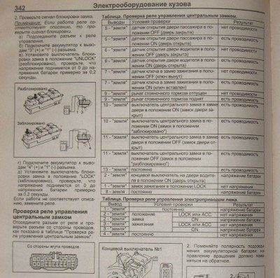

СообщениеДобавлено: Пн фев 14, 2011 1:53 pm
Сообщения: 991
Откуда: Брянск, Орёл
Машина: KIA SPORTAGE
Двигатель: 2.0 бенз
Mr_Nuke
озадачен установкой кнопки ЦЗ. Пересмотрел все в легионовском букваре, что касается ЦЗ, не нашел распиновку блока ЦЗ (который за майфуном)... Может подскажешь что и как?

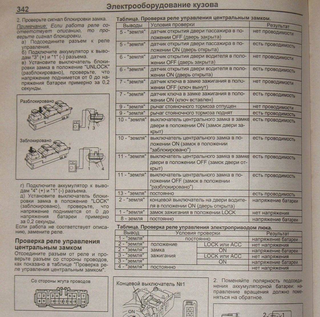

СообщениеДобавлено: Пн фев 14, 2011 2:20 pm
Сообщения: 2765
Репутация: 124 [ ? ]
Двигатель: 7A-FE lb
Не полная распиновка, но самое важное тут есть!
342_cr.jpg [ 284.81 КБ | Просмотров: 3756 ]
СообщениеДобавлено: Пн фев 14, 2011 9:11 pm
Сообщения: 991
Двигатель: 2.0 бенз
Mr_Nuke
т.е. то что внизу слева (разъем реле) это и есть фишка к блоку ЦЗ? А то написано РЕЛЕ, вот меня это и сбило с толку...
