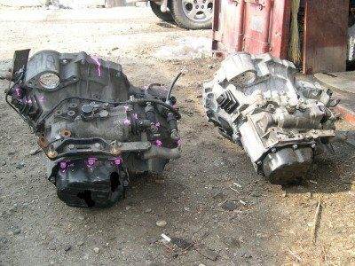

Скидывай фото коробы, где троссики на ней стоят, если литье-S54, а если металлический кронштейн e56(но их по моему ставили только на целики).
Наверняка S54
Грамотный FAQ по E56
Комментарий к файлу: Вот на фото слева Е56, справа S54 (обратите внимание на отливы под троссики)

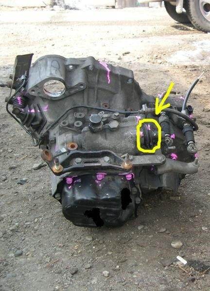

Ребят, подскажите, пожалуйста. У меня подтекает масло на коробке в месте обозначенном маркером. Не то, чтоб сильно текло, но резинка запотевшая вся. Что это такое? Насколько я понимаю, это кулиса переключения передач. Какова цена вопроса?

max_ik
Если С52
Пыльник тяги КПП 33531-12020 180 руб
Фланец кулисы КПП33506-12061 1000 руб
