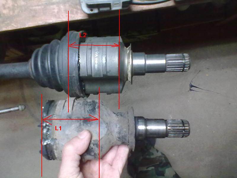

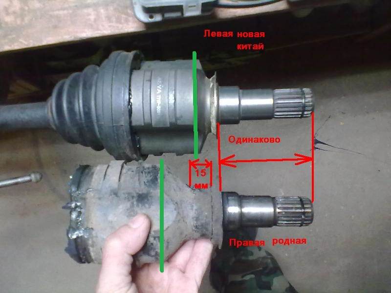

Ребята, у меня дурацкий вопрос, можно-ли изменить форму внутренней гранаты на токарном станке?
Засада с правой внутренней гранатой, заменителя не существует а левая немного отличается по форме и по длине (примерно 15.мм)
На фото видно разницу.
Если попросить токаря снять углы на новой гранате чтобы она по форме примерно стала похожа на оригинал и не цепляла потом за ухо блока?
Я примерял родную правую, у неё тоже нет удлинения в 15мм но углы более сглажены и она в притык проходит со шляпкой болта, ухо не мешает. Если чуть сточить шляпку или поставить другой болт то всё будет окей.

2. Граната будет короче на 15 мм. Трипод на вывороте выскакивать не будет?

l_denis писал(а):
нужно идеально точно отрезать и точно приварить
Ну так я и говорю, от токаря зависит, мне делали, наружный,
не било, с ним и продал через 3 года :) ,
примерно так (по зеленому) отрезать, и состыковать

Я не понял о чем ты. В смысле, будет выпадать или не будет?
На фотке видно, что у родной гранаты пыльник будет дальше, т.е. общая длина неродной гранаты будет меньше.
Была бы еще одна лишняя правая то попробовал бы.
Неродной стакан глубже. Кто ж тебе лишних 20мм металла оставит?
Заштрихованная зона никогда толще, чем надо не бывает
Так вот нифига он не глубже

Сообщения: 3527
Зато короче

Двигатель: 2C
Не успел вставить
Вот. L1 = L2

Сообщения: 3527
Я это понял :wink: только ты мне объясни, как ты собрался стачивать конус с верхней гранаты, если на ней торцевая стенка тонкая? там же стачивать нечего. А тебе почти на L/2 надо конус делать.

Черепашка-ниндзя
Не нужно будет ему стачивать, если отрезать как отмечено
на последней фотке, то все и так подойдет.

Черепашка-ниндзя
Да не надо там конус делать. Нужно только сбить углы. Примерно как на фебестовской гранате. Видишь, тут углы срезаны.

Двигатель: 2C
ALEX-72, да сошлось. Я привод защелкнул, хотел рукой провернуть, а он не крутится. Гляжу, а ухо чётко в паз пранаты попало и не даёт ей вращаться. Стал сравнивать гранаты и понял, что нифига они не одинаковые, правая и левая.

l_denis писал(а):
правая и левая
Странно, зачем так сделали :du_ma_et: , всегда думал, что если привод без подвесного,
как на 3S, то гранаты одинаковые, уж сделали бы тогда и левую такой же.
