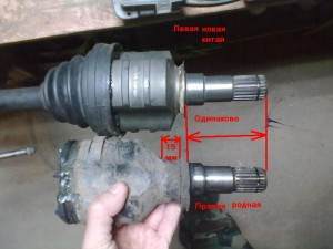

l_denis писал(а):
Ребята, у меня дурацкий вопрос, можно-ли изменить форму внутренней гранаты на токарном станке?
Засада с правой внутренней гранатой, заменителя не существует а левая немного отличается по форме и по длине (примерно 15.мм)
На фото видно разницу.
Если попросить токаря снять углы на новой гранате чтобы она по форме примерно стала похожа на оригинал и не цепляла потом за ухо блока?
Я примерял родную правую, у неё тоже нет удлинения в 15мм но углы более сглажены и она в притык проходит со шляпкой болта, ухо не мешает. Если чуть сточить шляпку или поставить другой болт то всё будет окей.
Вопросов собственно 2:
1. Возможно ли гранату точить на станке? что там за металл... может не режется?
2. Граната будет короче на 15 мм. Трипод на вывороте выскакивать не будет?
:mashet_kepkoy:
Точно в такой же ситуации.Удалось вам решить проблему?Если да то как?
Или может есть номерок родной правой внутренней гранаты,что на фото снизу(удлененной на 15мм под ухо)

Черепашка-ниндзя писал(а):
Купить Фебест и не париться.
Вот и прошу чтоб помогли с гранатой правой внутренней!Хотя бы ее номерок.
Гранаты что в схемах Тойоты и даже по винкоду пробивается стандартная на 180мм,а у нас она удлиненная на 205 мм.
Я два раза заказывал и два раза вон короткие валяются,они при установке упираются в ухо коробки.
Во вложении она нижняя.
06052016195.jpg [9.28 КБ]
 Заголовок сообщения: Re: Вопросы по поводу ШРУС-ов.
СообщениеДобавлено: Пн ноя 27, 2017 3:33 pm
4303002030 и 4303020020 оригинальные номера
