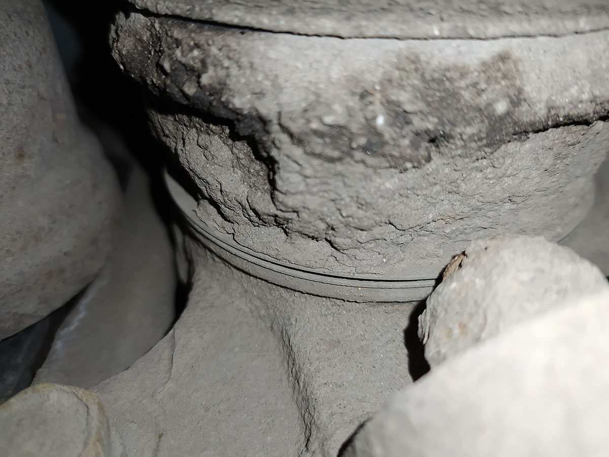

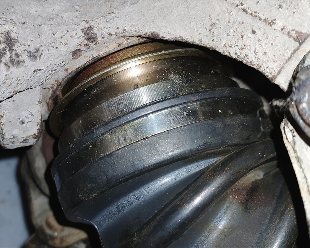

Всем спасибо за ответы. Взял TO-027, поставил, но возник ещё один вопрос. Пыльник на шрусе должен плотно прилегать к кулаку? У меня зазор получился 3-4 мм, в сервисе говорят, что это норм, но меня терзают смутные сомнения :du_ma_et:
 Заголовок сообщения: Re: Вопросы по поводу ШРУС-ов.
СообщениеДобавлено: Ср янв 18, 2023 11:47 pm
Сообщения: 4546
Пыльник должен быть одет так, чтобы пыль,вода,грязь и т.д не смогла проникнуть в смазку.

в общем, как-то так это выглядит
Вопрос не понятен.
Между кулаком и шрусом(граната) нет никакого пыльника.
Пыльник на шрусе должен закрывать внутреннюю часть шруса,там где смазка.

Привет Мурат :mashet_kepkoy: , наверное он спрашивает не должен ли пыльник сидеть шире или дальше что-ли до выемки, окантовки, плотнячком, чтобы он был обтянут хомутом там и не сполз...

diamon83 писал(а):
так это выглядит
Кольца нету.

вот, вот. это я и имел ввиду, на старой стоял пыльник на кулаке, а тут его, похоже, не поставили. Делал в "сервисе" отдал подшипник, ступицу, шрус, комплект сальников с пыльником. похоже, что пыльник просто не стали ставить и даже ни чего не сказали об этом и не вернули его :rugaet-sja: на фото вторая сторона, на этой так же было до ремонта.
