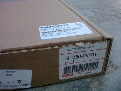

mafiota писал(а):
Необходимо заменить только диск сцепление. Как вы думаете, какие марки выбрать: AISIN, Exedy, NKK ??
оригинальный диск был: VALEO 31250-05010.
Теперь автомобиль оснащен с VALEO PHC TY-17, но я никогда не удовлетворены работой сцепление.
пожалуйста, дайте мне совет :oops:
Купиль VALEO- oригинал - 70 Euro:
02082012.jpg [ 266.15 КБ | Просмотров: 5796 ]
02082012_001.jpg [ 223.04 КБ | Просмотров: 5796 ]
02082012_002.jpg [ 187.37 КБ | Просмотров: 5796 ]
Toyota Carina E '96; 1,8i 107HP, LB, (LPG), 7A-FE; AT191L, МКПП модел C57

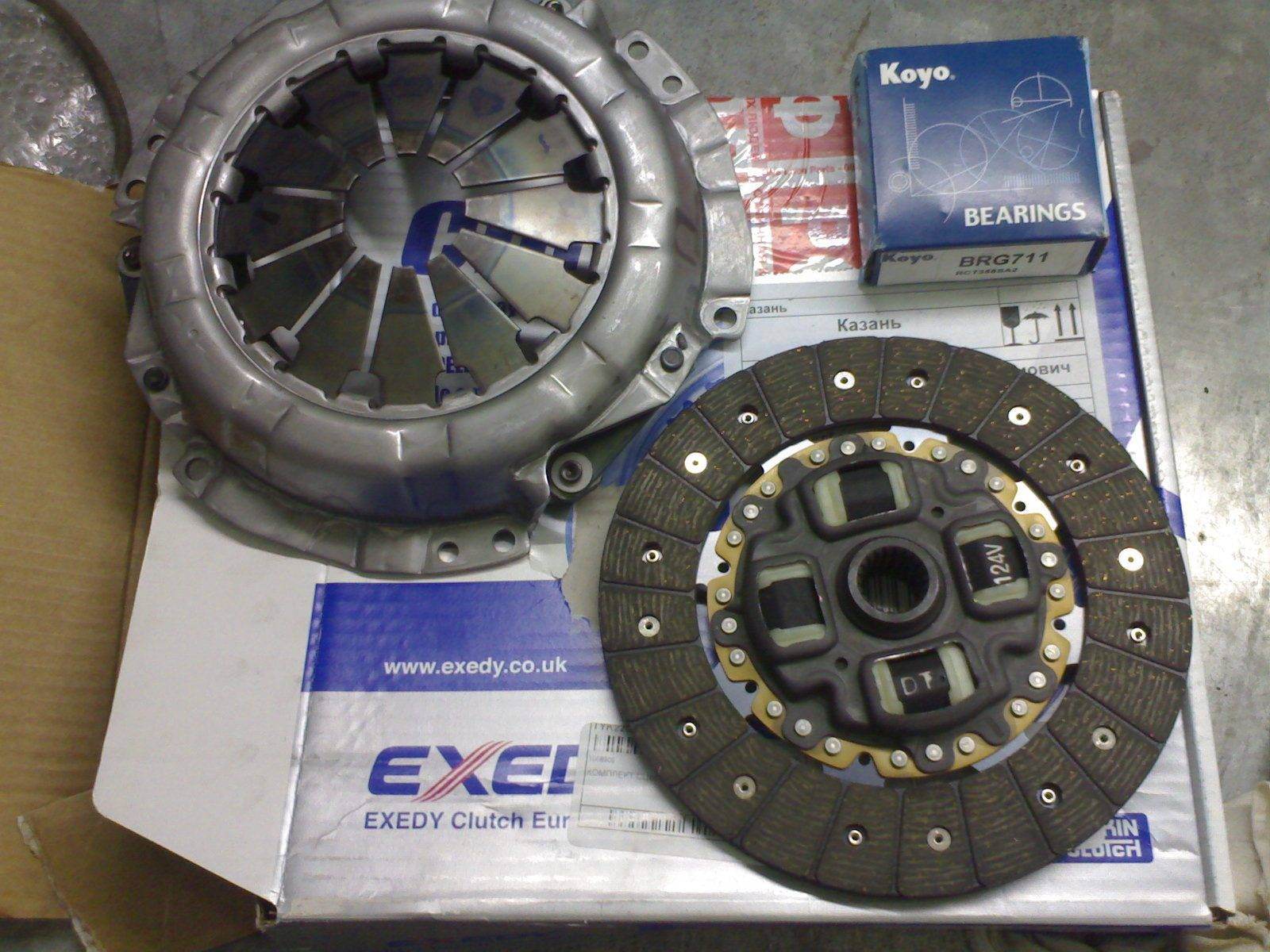

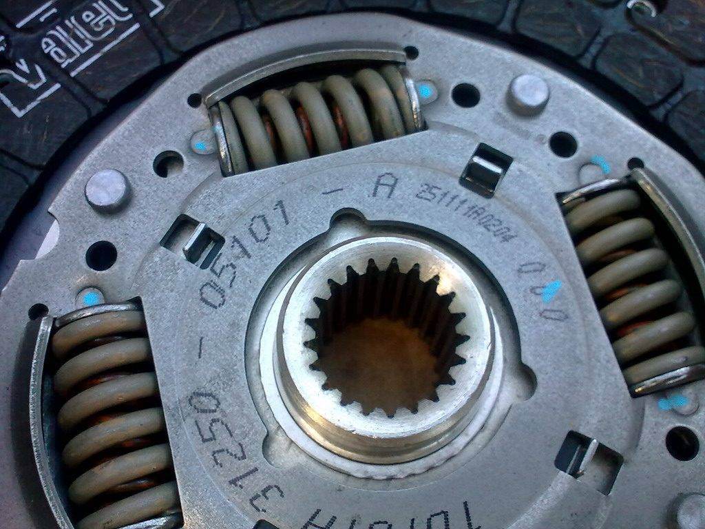

Блин, заказал сцепление Exedy TYC2208 комплектом, пришло, корзина вроде Exedy, выжимной KOYO, и сам диск почему то AISIN, и у него вместо пружинок резиновые вставки.., Это нормально??? почему в комплекте екседи оказался диск айсин?
Я тоже покупал кмплект Exedy.Пришло диск и корзина exedy, выжимной koyo.А про диск aisin( и exedy и aisin ставились на заводе)-у него дейсвительно демферы(пружины) резиновые( и те и эти - хорошие),тут фишка в длине этих демферов-чем они длиннее,тем мягче сцепление,на exedy они длинее

Вот пару фоток сделал, то есть можно смело ставить?, я уж подумываю отдельно диск экседи заказывать..
12092012659.jpg [ 351.5 КБ | Просмотров: 5653 ]
12092012657.jpg [ 320.79 КБ | Просмотров: 5653 ]

 Заголовок сообщения: Re: Сцепление
СообщениеДобавлено: Ср сен 12, 2012 8:51 pm
Зарегистрирован: Чт авг 04, 2011 5:55 pm
Сообщения: 82
Откуда: пермь. закамск
Смело ставь и не парься!
СообщениеДобавлено: Ср сен 12, 2012 9:01 pm
Сообщения: 853
Откуда: Москва/Братиславская
Вот именно,чё парица если оно НОВОЕ?)))
