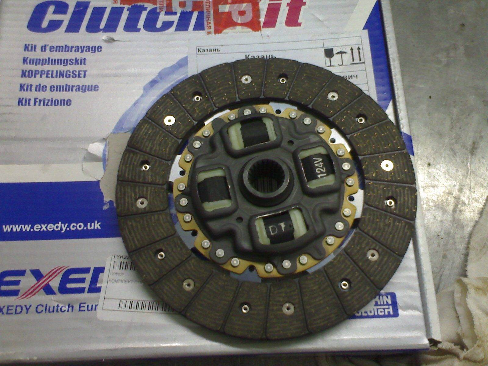

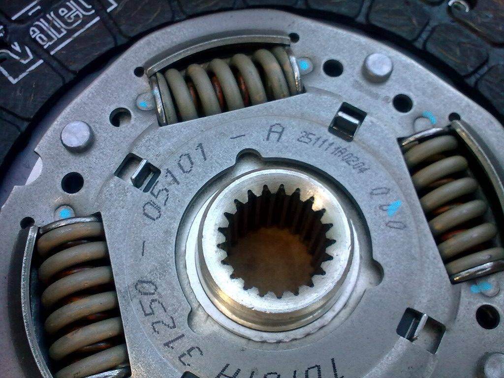

Блин, заказал сцепление Exedy TYC2208 комплектом, пришло, корзина вроде Exedy, выжимной KOYO, и сам диск почему то AISIN, и у него вместо пружинок резиновые вставки.., Это нормально??? почему в комплекте екседи оказался диск айсин?
Toyota Carina E 1.6, 1995г.в., 4A-FE (англичанка)
http://www.drive2.ru/cars/toyota/carina ... n/axelkox/
 Заголовок сообщения: Re: Сцепление
СообщениеДобавлено: Ср сен 12, 2012 8:37 pm
Зарегистрирован: Чт авг 04, 2011 5:55 pm
Сообщения: 82
Откуда: пермь. закамск
Я тоже покупал кмплект Exedy.Пришло диск и корзина exedy, выжимной koyo.А про диск aisin( и exedy и aisin ставились на заводе)-у него дейсвительно демферы(пружины) резиновые( и те и эти - хорошие),тут фишка в длине этих демферов-чем они длиннее,тем мягче сцепление,на exedy они длинее

Вот пару фоток сделал, то есть можно смело ставить?, я уж подумываю отдельно диск экседи заказывать..
12092012659.jpg [ 351.5 КБ | Просмотров: 6276 ]
12092012657.jpg [ 320.79 КБ | Просмотров: 6276 ]
СообщениеДобавлено: Ср сен 12, 2012 8:51 pm
Сообщения: 82
Смело ставь и не парься!
Carina e .sedan 3sfe .92г.в. механика-было
Rav4-Черный Стриж 2.0L механика 2007г.в-было
Toyota Camri V30 2.4L механика 2004 г.в-стало
СообщениеДобавлено: Ср сен 12, 2012 9:01 pm
Сообщения: 843
Откуда: Москва/Братиславская
Вот именно,чё парица если оно НОВОЕ?)))
