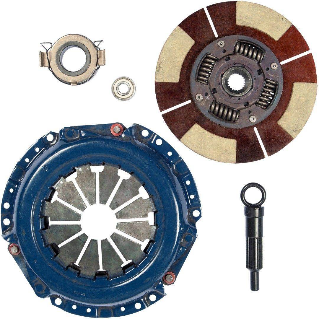

-4AFE\7AFE комплект,на деталях номера,вроде бы в 3 раза выдерживает :ras_pal_cov_ka: больше крутящий момент,досконально не разбирался,пока никто не просил заказать
4afe.jpg [ 246.34 КБ | Просмотров: 6226 ]

Откуда: Бердск, Новосибирск
bastynda писал(а):
4AFE\7AFE комплект,на деталях номера,вроде бы в 3 раза выдерживает больше крутящий момент
Откуда взять бедному 4a-fe крутящий момент в 3 раза больше :D

--не знаю,человек хотел кевларовый диск.Они еще куда то идут,на GE вроде,не интересовался,сори.На Z мотры тоже вроде подходит,на селику 7афе
