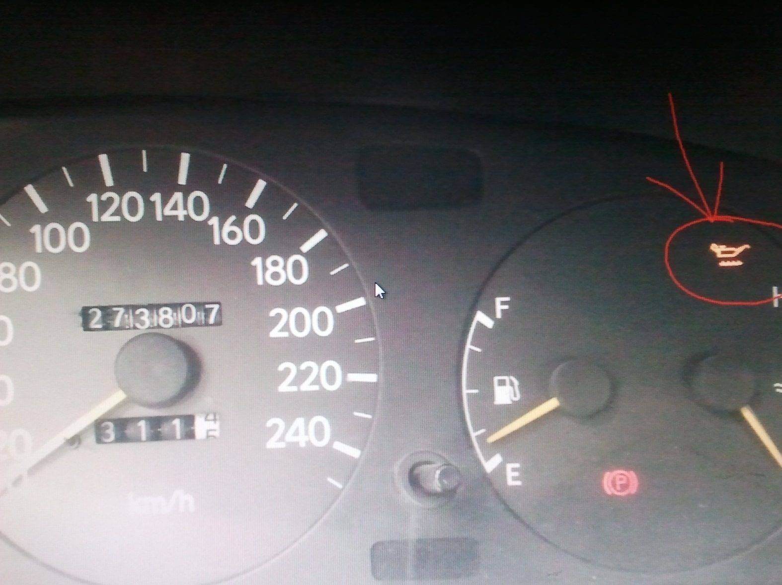

На счет того, что было залито до меня я не знаю, но могу точно сказать, что D -II, как написано на сливной пробке, там не было, его в Израиле почему то нет (спрашивал во многих магазинах и сервисах). Все льют Dextron- III. Вот и я, как купил машину сразу поменял на Dextron- III, нормально отъездил 36000 км и начилась эта проблемма. Вот недавно сделал опять частичную замену, как говорил - не помогло. И еще когда машина стоит на -P- загорается лампочка масла (добавлю фото), переставляю рычаг в положение -D- лампочка гаснет. И бывало, что находу эта лампочка загоралась на ~ 5 сек. и тухла. Вот это полное описание данной проблеммы.
2012-02-29 11.59.31.jpg [ 415.31 КБ | Просмотров: 6207 ]

Это указатель уровня масла в двигателе 3S-FE. В поддоне стоит датчик.

Покупай фильтр, жижу, вскрывай и смотри что там в потдоне.
