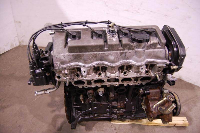

artem.levenkov а ты не думал что блок уже просмто был от 4wd? Иначе как закрепилась бы раздатка? Там были эти дырочки?
Блок 3S-FE 2WD.jpg [ 134.5 КБ | Просмотров: 2553 ]

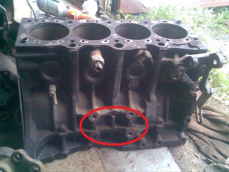

Фух, нашел. Действительно бывают случаи, когда на переднеприводные машины ставили блоки без левых резьбовых отверстий, необходимых для крепления раздатки. Но не всегда так, нам повезло. Спасибо за новую информацию! :dr_ink:
Вот блок, на который без наваривания доп. креплений раздатку не поставишь. Может кому-нибудь пригодится.
3sfe_2wd.jpg [ 61.34 КБ | Просмотров: 2538 ]
