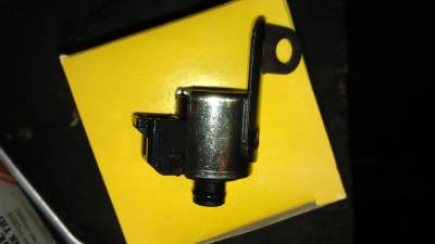

У меня вот такой соленойд, фото с корона-клуб. На нём нечего паять.
IMAG0261.png [136.8 КБ]

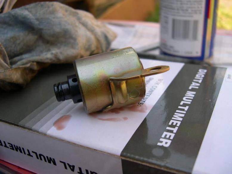

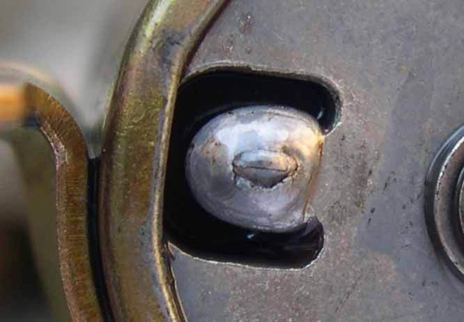

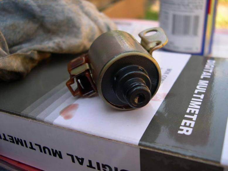

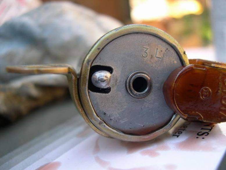

 Заголовок сообщения: Re: Проблемы с АКПП 241Е
СообщениеДобавлено: Сб сен 21, 2013 11:58 am
Mart
Специально для тебя
10900392.jpg [ 41.6 КБ | Просмотров: 3193 ]
10900393.jpg [ 41.63 КБ | Просмотров: 3193 ]
10900394.jpg [ 41.76 КБ | Просмотров: 3193 ]
10899714.jpg [ 43.13 КБ | Просмотров: 3193 ]

Алексей60 писал(а):
Mart
Специально для тебя
Я видел такие соленойды, но у меня они совершенно другие!

Mart
Я так понял по твоему фото, что такие. У меня на самом деле тоже другие. Но контакт всегда есть, его физически не может не быть. Если найду фото своих - выложу для тебя.

Mart
Фото не нашел в своих архивах. Позже понял почему - потому что их нет. Зато нашел свое сообщение на корона-клабе, вот цитирую:
Re: Большая тема про соленоиды и связанными с ними неполадками АКПП
« Ответ #90 : Июля 30, 2010, 10:02:34 am »
Постигла и меня сия учесть. В итоге прислушивания к работе АКПП выяснил, что проблемы скорей всего со 2м соленоидом. Да и ошибку выдавало 63. Но вот отличие от других: Ошибку показывало только при диагностике, в процессе езды O/D не загорался. И второе отличие в самих соленоидах. Они не такие, как на фото выше. К сожалению, самому нечем было фоткать, но контакт сзади вообще не припаян, а просто прижат корпусом(контакт - упругая пластинка, которая впрочем легко отодвигалась). Короче пропоял её к корпусу, от греха. У меня вообще соленоиды были 2х видов: AISIN и DENSO. А в первом контакт был посажен на заводскую контактную сварку. Но тоже пропаял. Ну и от души подергал за провода на разъеме, в результате чего оторвал один. Был уже плохоньким. Зачистил, запаял - тьфу, тьфу, тьфу полет нормальный!
