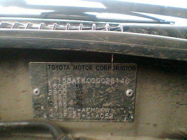

Народ!!! Так кто нибудь скажет что нибудь конкретно? Может кто нибудь выложить фотку таблички под капотом где написано какая коробка? Облазил всё подкапотное, не нашёл ничего похожего. Есть одна маленькая табличка, но она выгорела и абсолютно не читаемая. Залил год назад трансмиссионку. Раньше 1я и 2я плохо включались. А сейчас и 3я начинает выпендриваться. Если верить тому что с А моторами С коробка, то получается что у меня С50. И получается что мне нада декстрон лить. Вообще уже крыша едет.

Комментарий к файлу: кпп табличка
Фото010.jpg [ 74.34 КБ | Просмотров: 4442 ]
Carina II (скорее всего). 1991г.в., AT175
4A-FE, 4WD, Механника 5ти ступка.
В механику декстрон не лей - ей плохо станет. D механику трансмиссионка GL-4(5)

Вот моя табличка:
помогите определить коробку пожалуйста!!!

E55F5

Rash писал(а):
E55F5
И что это значит? Какое масло лить? Трансмиссионку?
 Заголовок сообщения: Re: КПП (S50 или С52)
СообщениеДобавлено: Пн ноя 12, 2012 3:50 pm
George писал(а):
И что это значит?
Марка КПП согласно таблички
Полагаю GL-4/5 75W-90
