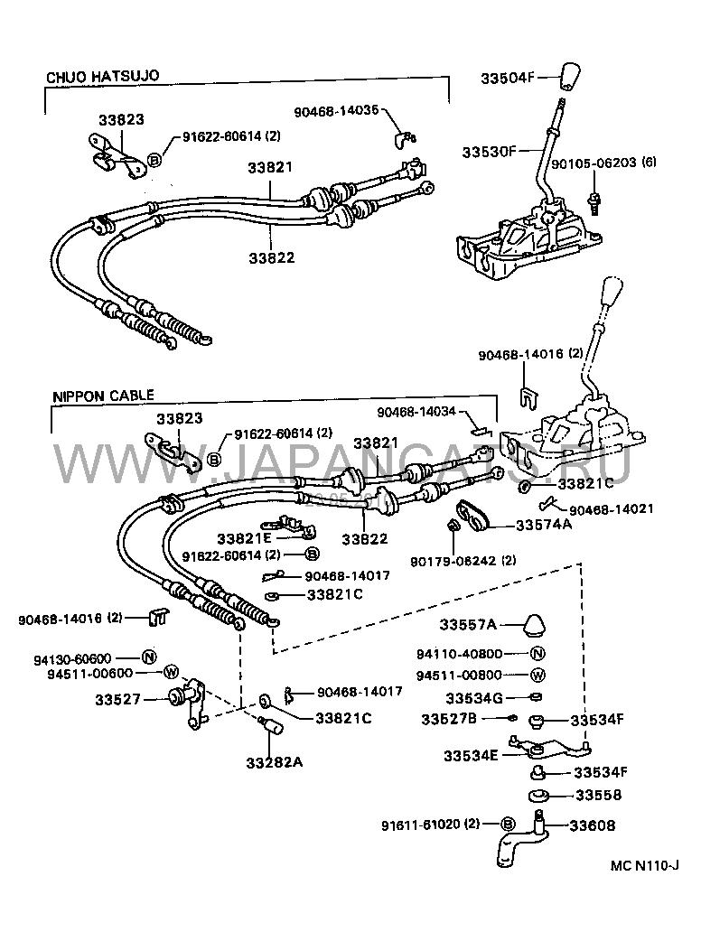

kostolom, я меняю вот это:
33558 - 33558-32010 - Втулка
33534F - 90386-12022 - Втулка троса переключения передач
33534G - 90201-08028 Кольцо уплотнительное
33527B - 90389-10009 Втулка (обычно эта втулка и есть корень зла - все люфты и недовключения передач от нее. У одноклубника плохо включался весь нижний ряд передач. Он поменял сцепу и коробку - фигвам. Потом раскопали эту втулку, поменяли и все стало ок.)
33821С - 90201-08023 Кольцо уплотнительное
А на сами тросы (их резиновые колечки на конце побились уже. отдельно не идут) поставлю полиуретановые втулки. Т.к. 160 у.е. за пару тросов жалко отдавать...

Все понял,что ж,будем искать токаря,чтобы выточил эти втулки.К стати по установке сцепы потом отпишись,какие ощущения будут по работе
СообщениеДобавлено: Вс май 23, 2010 6:12 pm
Сообщения: 538
Зачем искать токаря? Можно ведь и самому втулки вырезать... Резать полиуретан не сложно, сложной формы там никакой... просверлил отверстие и аккуратно обрезал по бокам...
Когда поставлю сцепу отпишусь...
