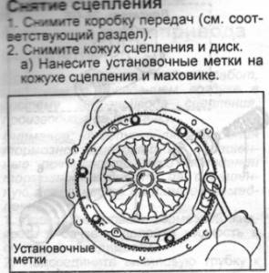

Здравствуйте, подскажите пожалуйста при замене сцепления на корзине и маховике ставится метка, не смог найти если корзина новая ставится как быть? И сальник коленвала что бы поменять маховик нужно снять? Читаю уже неделю, ответов пока не нашёл, поиск тоже не даёт нужных результатов. Спасибо.
viewtopic.php?f=47&t=25334&hilit=%D0%A6%D0%B5%D0%BD%D1%82%D1%80%D0%BE%D0%B2%D0%BA%D0%B0

мне не центровка диска нужна это я уже видел, метка на маховике и корзине!
Да

Azamat_630 писал(а):
Да
Зачем? Корзина будет новая

vit09 писал(а):
Если не понятен вопрос так и напишите
Да
vit09 писал(а):
Зачем?
Так написано в книге "Руководство по ремонту и тех. обслуживанию", а ещё для недопущения дисбаланса.
На наших машинах центровка не нужна в принципе. Она нужна только для тех машин, у которых хвостовик первичного вала КПП опирается на подшипник в маховике. В нашем случае достаточно на глазок выставить ведомый диск.
Для новой корзины метка не нужна.
Для старой она наносится, чтобы приработанный ведуший диск к ведомому не прирабатывался заново, не давал вибраций (от которых возможна поломка ведомого диска) и не тратил на это свой ресурс.

Спасибо! Уточните пожалуйста по маховику, его если снимать что бы поменять сальник, там нужно как то помечать как он стоял относительно коленвала? Завтра коробку снимать.
