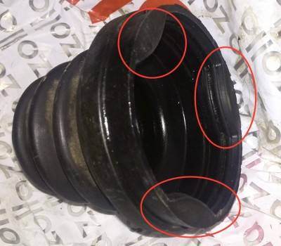

Всем привет. Помогите подобрать аналог пыльника внутреннего шруса.
По http://www.japancats.ru/ 2 картинки, заказал вот такие http://www.exist.ru/price.aspx?pcode=BT-UN и не подошли...
они без "ушей" на большом диаметре, на фото объвел красным
Может кто заказывал недавно, дайте код и производителя

frei22rus писал(а):
SB164ABK10E050963
Ну, экзист вообще только ОДИН заменитель выдаёт и именно этот вот что брал...
http://www.exist.ru/price.aspx?pid=3740 ... Cat=Toyota

Вот, ставил себе все подошло 02-144, пыльник внутреннего трипоида.

Себе ставил вот такой: Maruichi (1-56) 02-144, похоже что тоже что и у Space marines
Зашёл в магазин запчастей, продавец мне его дал, и он подошёл.

Судя по фоткам из гугла Maruichi (1-56) 02-144 должен подойти, осталось найти его в городе)
