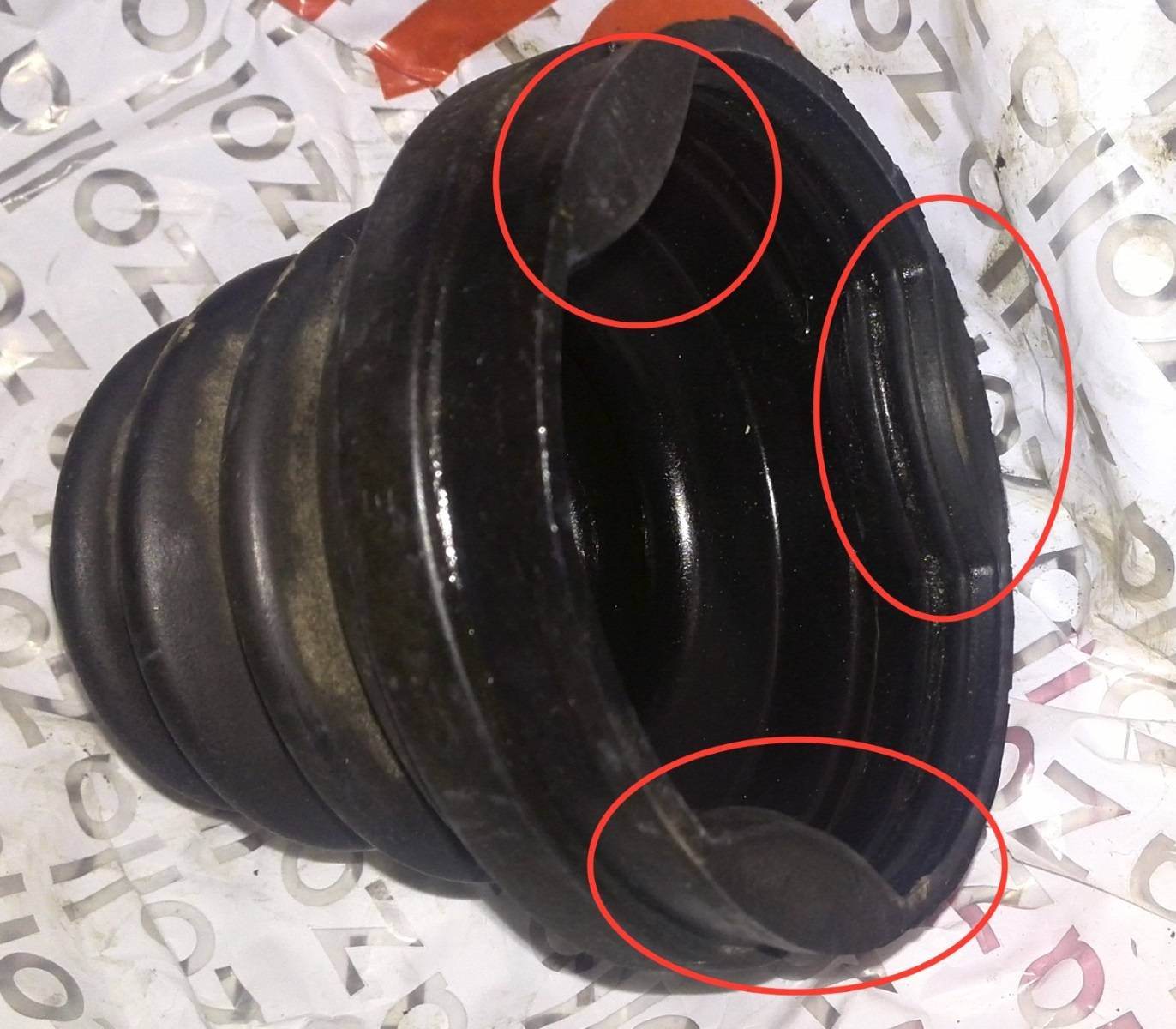

frei22rus
Добавлено: Пн июн 30, 2014 4:02 pm |
| Бригадир |
Зарегистрирован: Чт фев 28, 2013 12:02 pm Сообщения: 164 Откуда: Томск Репутация: 1 [ ? ]
Всем привет. Помогите подобрать аналог пыльника внутреннего шруса. По http://www.japancats.ru/ 2 картинки, заказал вот такие http://www.exist.ru/price.aspx?pcode=BT-UN и не подошли... они без "ушей" на большом диаметре, на фото объвел красным Может кто заказывал недавно, дайте код и производителя VIN: SB164ABK10E050963

Space marines
Добавлено: Пн июн 30, 2014 4:59 pm |
| Бригадир |
Зарегистрирован: Пн май 27, 2013 8:49 pm Сообщения: 231 Откуда: Пермский край г Губаха Репутация: 7 [ ? ]
Машина: Carina E седан
Двигатель: 4A-FE L-B
Вот, ставил себе все подошло 02-144, пыльник внутреннего трипоида.

KDM
Добавлено: Пн июн 30, 2014 5:20 pm |
| Инструктор |
Зарегистрирован: Вс окт 25, 2009 6:54 am Сообщения: 335 Откуда: Казахстан, Кокшетау Репутация: 4 [ ? ]
Машина: Avensis II
Год выпуска: 2006
Себе ставил вот такой: Maruichi (1-56) 02-144, похоже что тоже что и у Space marines Зашёл в магазин запчастей, продавец мне его дал, и он подошёл.

frei22rus
Добавлено: Вт июл 01, 2014 5:44 am |
| Бригадир |
Судя по фоткам из гугла Maruichi (1-56) 02-144 должен подойти, осталось найти его в городе)

Kupr_Soft
Добавлено: Вт июл 01, 2014 12:40 pm |
Зарегистрирован: Чт июл 21, 2011 9:52 am Сообщения: 2599 Откуда: Питер м.Электросила Репутация: 65 [ ? ]
Exist 1-56 02-144 Пыльник шруса внутренний 100 1 дн. 204,06р. ПИТЕР
Autodoc MARUICHI 2144 – ПЫЛЬНИК 02414 308,00 руб
Добавлено спустя 3 минуты 16 секунд: Да, забыл упомянуть, 1-56 и maruichi - это как-бы одно и то-же... просто название сменили...
пыльник будет с хомутами, железно!

frei22rus
Добавлено: Вт июл 01, 2014 7:32 pm |
| Бригадир |
нашел такие, завтра ставить будут... а как насчет смазки, кто подскажет какую надо? говорят MoS2 нельзя пользовать...
