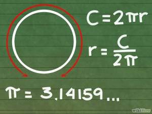

Ты так просто не отмажешься :D
Вычисление радиуса по известной длине окружности , берешь нитку и делаешь оборот вокруг шруса , замеряешь длину и погнал :D
длина окружности - С
900px-Calculate-the-Radius-of-a-Circle-Step-3-Version-4.jpg [ 207.37 КБ | Просмотров: 19242 ]

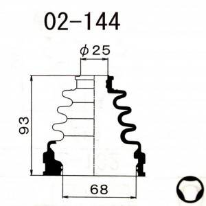

Всё. что нашёл по размерам. Картинка из и-нета, за достоверность не ручаюсь...
Добавлено спустя 17 минут 57 секунд:
Может быть - отсюда оттолкнуться? http://sibmasuma.ru/product/pilnik_size.html
Тут вот много размеров http://forum.atvclub.ru/index.php?threads/137697/
02-144.jpeg [ 30.5 КБ | Просмотров: 19199 ]

Если посмотреть на картинку, то самый важные размер - посадка на вал 25 мм и на другой стороне - 68мм. Высота, думаю, может миллиметров на 10 больше быть - не страшно.

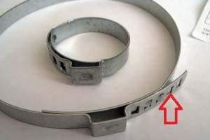

на ниву есть 2 вида хомутов, ниже на фото вид 1 и вид 2. Первый ТОЧНО не встанет, а вот второй встает, причем стрелкой указал место куда защелкивается язычек хомута.
Комментарий к файлу: вид №1 - НЕ ПОДХОДИТ
вид1.jpg [11.15 КБ]
Комментарий к файлу: ВИД №2 - подходит. Красным цветом указана позиция защелкивания язычка хомута.
вид2.jpg [ 25.73 КБ | Просмотров: 19131 ]
