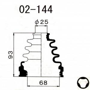

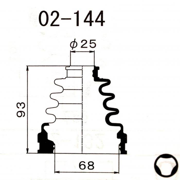

Поискал, не нашёл....
По кроссам на эмексе не очень достоверно, как мне кажется.
А каталога с размерами не смог найти.
Короче говоря - измерять палку и подбирать по диаметру НЕ БОЛЬШЕ отверстие.
Думаю, 1-56 можно найти. Вопрос - как...
Всё. что нашёл по размерам. Картинка из и-нета, за достоверность не ручаюсь...

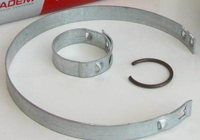

[Gibson] писал(а):
Хомуты в упаковке ленточные и ненадежные, я купил от ВАЗ 21213 - НИВА.
А хомуты от нивы малы,не застёгиваются.что большой,что малый.

Лично я в такой ситуации измерил бы свой пыльник, поискал по размеру на сайте подбора Масумы и уже по кроссам на экзисте искал продукцию 1-56.
Если посмотреть на картинку, то самый важные размер - посадка на вал 25 мм и на другой стороне - 68мм. Высота, думаю, может миллиметров на 10 больше быть - не страшно.

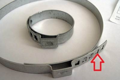

на ниву есть 2 вида хомутов, ниже на фото вид 1 и вид 2. Первый ТОЧНО не встанет, а вот второй встает, причем стрелкой указал место куда защелкивается язычек хомута.

Комментарий к файлу: ВИД №2 - подходит. Красным цветом указана позиция защелкивания язычка хомута.
вид2.jpg [ 25.73 КБ | Просмотров: 19136 ]

Сообщения: 1836
Откуда: Регион 11
Двигатель: 4A-FE БОШ
Таких,как вид2 у нас нет в продаже.
