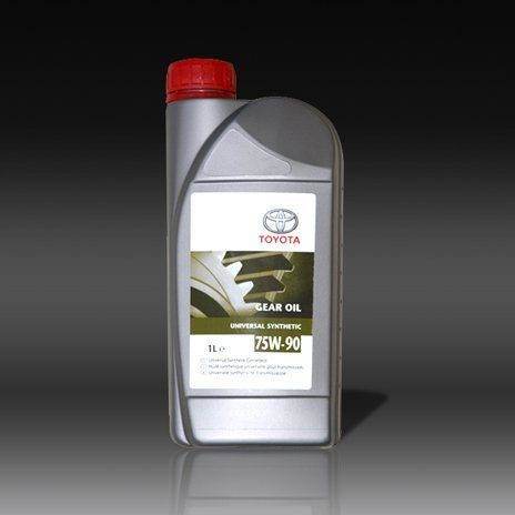

Люди,а кто что может сказать про это масло?
Toyota SAE 75W-90
Класс по API: GL-4 / GL-5
Комментарий к файлу: SAE 75W-90
08885-80606-464x464.jpg [ 66.78 КБ | Просмотров: 6861 ]
СообщениеДобавлено: Вт мар 22, 2011 8:43 pm
Сообщения: 750
Двигатель: 1.8 7A-FE
Dimasss
Сегодня именно его хотел заменить, но пробег на старом (таком же) только 40,000км. и мастер сказал, что старое "как слеза", и менять смысла нет.

Ефрем ,спасибо за ответ! то есть 40 тысяч назад ты его менял уже? как ощущения были после замены?)

Очучения? Сравнить не с чем. Как работало, так и работает. Если коробка живая, то че её будет от хорошего синтетического оригинального масла?
Вот если масло не менялось тысяч эдак сто, то: "Какой эффект Федор Иванович!" ("Деревенский Детектив"). :D
СообщениеДобавлено: Вт мар 22, 2011 9:18 pm
Сообщения: 457
Могу сказать что 50 тысяч км на моей точно не менялось, остальное история умалчивает)
